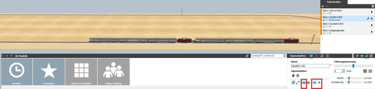

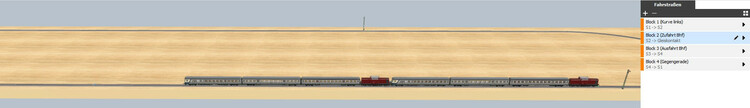

Bitte alle Bilder zum Vergrößern anklicken!
Wenn der im Bahnhof haltende Zug aus irgend welchen Gründen bis zum Signal vorrückt und er kurz genug ist, dass er dadurch die Fahrstraße verlässt, kann die Fahrstraße für den nachfolgenden Zug wieder freigeschaltet werden.
Dieser fährt dann in das Bahnhofsgleis ein, obwohl vorne am Signal noch der alte Zug steht. Und wenn der neue Zug lang genug ist, um den Bremskontakt weit genug zu überfahren (deshalb habe ich an die Solo-Lok noch 3 Wagen angehängt), kuppelt er an den vorderen Zug an. Ab da bilden beide vorher separaten Züge einen einzigen Zug.
713722630_13VordereKupplungdeaktiviert.thumb.jpg.cfcc55b8b00cee266c533ce504aaaf1d.jpg
Wenn man nun bei den Loks die vordere Kupplung deaktiviert, bleibt der hintere Zug mit einem kleinen Abstand hinter dem vorderen Zug stehen (vorausgesetzt, das automatische Bremen ist aktiviert), und der zweite Zug zieht dann bis zum Signal vor, nachdem der erste Zug ausgefahren ist. Dies ist aber doch ein etwas anderes Verhalten als bei meiner Lösung, wo der zweite Zug hinten erst einfahren kann, wenn der vordere Zug bereits das Signal passiert hat (weil eben die Fahrstraße bis zum Signal vor reicht).

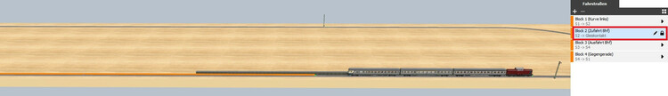

hier meine erweiterte Version
Der Unterschied ist, daß ein Zug der am Signal vor dem Bahnhof ankommt per EV die Fahrstraße anfragt, aber im Bahnhof steht ja noch ein Zug der die Fahrstraße blockiert.
In der EV bei gesetztem Häkchen bei "Anforderung vormerken" wird die Fahrstraße freigeschaltet sobald der Zug im Bahnhof die Fahrstraße verlassen hat.
Und alles läuft korrekt, oder?
Grüße
Mittenhalt meine Version.mbp
Hallo @BahnLand
Meine neue Version funktioniert auch wenn der Zug im Bahnhof hin und her rangiert oder einfach bis zum Signal vorrückt. Bedingung ist daß er wenn das Signal die Ausfahrt freigibt der Zug auf dem Gleiskontakt am Bahnhof oder die Zugspitze am Signal steht
