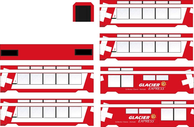

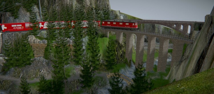

Ich habe für mein Projekt  ( das jetzt auch im Online Kataloge ist) den Glacier Express gezeichnet und auch eingebaut.
Meine Frage wie bekommt man es hin das dieser auch richtig als Wagon zu finden ist.

1. Du musst die Waggons beim Import als Fahrzeuge (ohne Antrieb) definieren. Unter Katalog/3D-Modelle/Neu....
2. Wenn du die Erlaubnis hast (bei @Neo nachfragen) kannst du diese hochladen und dann der Community zur Verfügung stellen, Voraussetzung dafür ist dass die Anforderungen (siehe WIKI) für den Upload und die Freigabe auch erfüllt wurden.
lg max
