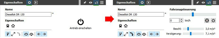

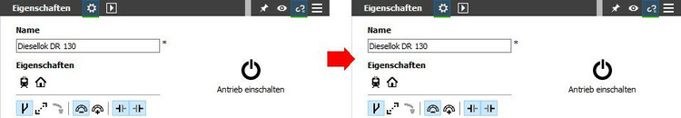

Timba Geschrieben 13. November 2021 Autor Geschrieben 13. November 2021 Hallo @BahnLand, dieselbe Idee war mir auch schon gekommen, habe ich aber zunächst verworfen. Eine Sekunde mag nicht viel sein, wenn man aufs Christkind wartet, aber wenn (im ungünstigsten Fall) ein Zug bereits eine Sekunde unterwegs ist und dann erst der Motor anspringt - ich weiß nicht, fand ich irgendwie merkwürdig. Und ein kürzeres Intervall wäre - genau wie du sagst - zu rechnerbelastend. vor 5 Stunden schrieb BahnLand: In dieses Ereignis könnte man dann beispielsweise auch den Dampf- oder Abgasausstoß (ein- oder ausschalten bzw. zwischen Stand- und Fahrverhalten umschalten) mit einbinden. Das ist doch bestens gelöst inzwischen. Mir ist aufgefallen, dass der Dampfaustoß (z.B. bei der BR 01) jetzt an den Antrieb gekoppelt ist. Das heißt, beim Stop im Bahnhof qualmt sie weiter, was ja viel realistischer ist als wenn beim Stop der Qualm abgeschaltet würde, und abends, wenn die Dampflok ins Bett geht, schaltet man den Antrieb ab und der Kessel ist aus. Entsprechend fände ich das auch bei allen E-Loks und Dieselloks toll, Motorgeräusch an den Antrieb gekoppelt. Dafür bräuchte ich allerdings die Ereignisse "Antrieb wird eingeschaltet" und "Antrieb wird ausgeschaltet", und die stehen leider nicht zur Verfügung. Als Krücke kann ich mir momentan nur vorstellen, den Antrieb der Fahrzeuge grundsätzlich und ausnahmslos nur über die EV vorzunehmen und mit "Geräusch an-/ausschalten" zu koppeln. Solange ich keinen Antrieb "per Hand" einschalte, würde das funktionieren. Apropos Antrieb "per Hand" einschalten: Wenn man das macht, also den Schalter im Eigenschaftsfenster benutzt, dann wird der Inhalt des Eigenschaftsfensters angepasst, so: Wenn man den Antrieb hingegen mittels EV einschaltet, bleibt der Inhalt unverändert, so: und wird erst aktualisiert, wenn man es das nächste Mal aufruft. Das finde ich manchmal irritierend, weil man nicht direkt sieht, ob der Antrieb nun eingeschaltet ist oder nicht und es wäre supertoll, wenn der Fensterinhalt auch bei Schaltung mittels EV unmittelbar angepasst wäre. ( @Neo ) Gruß Timba
