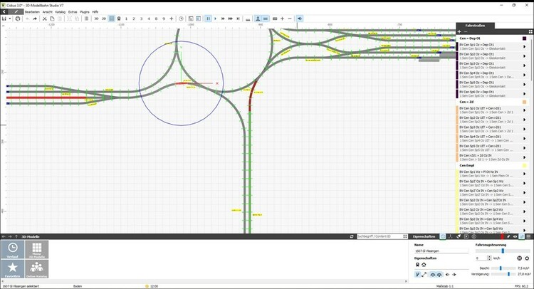

Hallo @Ciskus,
kann es sein, dass sich auf Deiner Anlage an dieser Stelle zum Zeitpunkt der Hardcopy ein Zug befunden hat?
Die werden nämlich auch auf bei der "Technischen Zeichnung" mit eingezeichnet.
Ja, es gab einen Zug auf dem fraglichen Abschnitt.
Nur die Markierung ist mehr zu sehen als nur die Kontur des Zuges und des Gizmo.  Diese Markierung erstreckt sich über drei Fahrstraßen,ist nicht dauerhaft oder konsistent zu sehen und kommt nur dort und nicht in anderen Abschnitten vor. Alles in allem unerklärlich für mich.

Hallo  @Ciskus,
leider kann ich nur das Bild von Dir interpretieren,
und da sieht dies eindeutig wie die Kennzeichnung einer Fahrstraße aus. Bitte beachte, dass diese Markierung auch dann aufblinkt, wenn Du mit der Maus versehentlich über die Fahrstraße in der Liste rechts fährst, da sie auf den Mauskontakt reagiert. Auch wenn hier den zum Signal "Sein Plein 2d IN" gehörenden Gleiskontakt nicht sehe, vermute ich, dass dieses Signal der an diesem Ende die Fahrstraße begrenzende Wegpunkt ist.
In meiner letzten Antwort hatte ich mich auf die grüne Markierung im obigen Bild bezogen. Diese kennzeichnet eindeutig einen Zug - genauso wie die gelbe Markierung darüber. Wie kommt man eigentlich zu solch bunten Darstellungen der Züge?
Bei meinen Anlagen werden nämlich die Gleise in einem helleren Grau und die Züge ebenfalls in einem (dunkleren) Grauton dargestellt.
Falls meine Interpretation nicht zur Lösung Deines Problems beitragen sollte, kannst Du die Anlage als mpg-Datei exportieren und hier als anzuhängende Datei einfügen? Denn nur mit Deinem Bild als Information komme ich nicht weiter.

Hallo @BahnLand,
vor 10 Stunden schrieb BahnLand:
indem Du den Zug einer Ebene zuweist, die sich farblich vom standard-grau abhebt, meint ;) grüßend

Durch Zufall gelang es mir, die grüne Markierung wieder erscheinen zu lassen (siehe Anhang).
Situation:
1.            Der braune Zug hat die drei Fahrstraßen zum "Kreisel" am Südbahnhof gerufen;
2.            Vor dem "Kreisel" befindet sich der rote Zug, für den der Zugang gesperrt ist.
Klicke ich dann mit der Maus auf den roten Zug, erscheint die grüne Markierung. Es verschwindet auch, wenn ich ein anderes Element auf der Strecke aktiviere.

vor 47 Minuten schrieb Ciskus:
Du kannst Fahrzeugen ein Ziel zuweisen.
Wenn ein Fahrzeug ein Ziel hat, dann wird der Weg dorthin mit einer grünen Linie angezeigt
Diese Funktion ist für den Straßenverkehr gedacht.
Bei Zügen ist sie nicht sinnvoll, weil der Weg eines Zuges durch Weichen festgelegt ist..
Der markierte Knopf ist für die Zielangabe.
Wenn du den Mauszeiger über dem Knopf hältst, dann siehst du ob ein Ziel zugewiesen ist.
