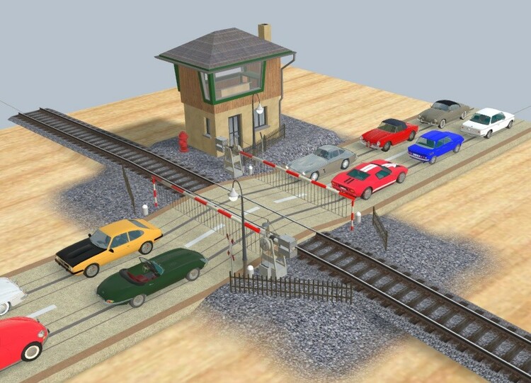

kurt-vogt Geschrieben 22. Januar 2022 Autor Geschrieben 22. Januar 2022 hi Lothar ... eigentlich nur ganz normal ... ich habe mir eine anlage gebaut Bahn - Auto kombiniert ... da kommt es natürlich häufiger vor das eine straße die schiene überquert ... um da nun realistische bedingung zu schaffen sollte die installierte schranke bei annäherung eines zuges halt automatisch schließen ... hmmm eigentlich nur simple ...
Goetz Geschrieben 22. Januar 2022 Geschrieben 22. Januar 2022 Am 22.1.2022 um 00:33 schrieb kurt-vogt: eigentlich nur simple ... Erweitern Hallo Martin, solange nur der Zug die Schranken schließen und wieder öffnen soll, ja. Das ist simpel. Wenn die geschlossenen Schranken den Autoverkehr stoppen sollen, wird es (insbesondere mit V4) kompliziert. Wenn die Autos selbständig wieder losfahren sollen, sobald sich die Schranken wieder öffnen, wird es mit V4 zur Qual. Das ist dann alles andere als simpel. Viele Grüße Götz
kurt-vogt Geschrieben 22. Januar 2022 Autor Geschrieben 22. Januar 2022 hi Goetz ... ja ok das habe ich so verstanden ... geplahnt war, oder besser ist die simple variante ... Zug fährt an eine schranke und schließt diese zuvor ... wenn er durch ist oeffnet er sie wieder ... es soll nur sinnvoll dagestellt werden wie es halt in der realität ist ... Autos fahre ehh nicht wenn ich den zugbetrieb laufen lasse ... sie sind halt dort dagestellt das es realistischer aussieht ...
Henry Geschrieben 22. Januar 2022 Geschrieben 22. Januar 2022 Hallo Martin, für V4 gibt es die Anlage Dingskirchen mit ID BF921C62-84A6-4E78-A35A-491AEFA2F33D mit Ev für V4. Bahnübergänge findest Du in der Ereignisgruppe EV bis MBS 2.1.0.0 Für Einzelheiten kannst Du die EV4 mit Beschreibungen abspeichern und im Browser auslesen. Viele Grüße, Henry
BahnLand Geschrieben 22. Januar 2022 Geschrieben 22. Januar 2022 Hallo Martin, Die "Dingskirchen"-Anlage von Henry mit der von ihm genannten Schrankensteuerung besitzt die Content-ID E77C9197-4252-4B3B-991D-206517E54A9E. Bei der Anlage "Bahnübergangssteuerung" mit der Content-ID 3FD7F227-BFD1-4630-A162-00F7EFA87D34 regelt die Ereignissteuerung sowohl den Schienenverkehr als auch den Straßenverkehr am beschrankten Bahnübergang. Durch die unterschiedlichen Geschwindigkeiten des Schnellzugs und des Güterzugs kommt es am Bahnübergang zu unterschiedlichen Zeit-Konstellationen, sodass Du die Verkehrssteuerung am Bahnübergang in verschiedenen Betriebssituationen betrachten kannst. Auch hier gilt das bereits in den früheren Beiträgen gesagte: Die Ereignissteuerung für dieses Szenario ist in der aktuellen Version des Modellbahn-Studios ganz anders gelöst als in V4. Viele Grüße BahnLand
