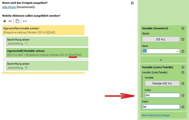

Goetz Geschrieben 29. Januar 2022 Geschrieben 29. Januar 2022 Die Fehlerursache liegt hier: An dieser Stele musst du bitte den Auslöser "Zeit" angeben. Das ist in der Tat sehr schwer zu unterscheiden.
MarkoP Geschrieben 29. Januar 2022 Autor Geschrieben 29. Januar 2022 (bearbeitet) Klappt, Danke. Jetzt muss ich nur noch klären was ich damit alles anfangen kann und wann ich was genau auslösen lassen. Kann man eigentlich inzwischen einen String aus verschiedenen Variablen zusammen setzen? Ich würde die ausfahrtstrasse gerne anhand der Variablen zusammensetzen. Virallem muss ich aber auch noch irgendwie sicherstellen, dass die Variablen der Abfahrtzeiten nur ausgelsen werden wenn der Zug auch in dem Bahnhof steht und nicht unterwegs aufgehalten wurde. Bearbeitet 29. Januar 2022 von MarkoP
Goetz Geschrieben 29. Januar 2022 Geschrieben 29. Januar 2022 vor 6 Minuten schrieb MarkoP: Kann man eigentlich inzwischen einen String aus verschiedenen Variablen zusammen setzen? Mit der grafischen EV geht es nicht (oder nur sehr umständlich). Mit Lua ist es ganz einfach. Um mehrere Strings zu einem zusammenzufügen, benutzt man als Operator zwei Punkte: String1 = "Hallo" String2 = " " Strint3 = "Welt" print(String1..String2..String3) Aber du solltest auf deine Aufgabenliste nicht immer mehr obendrauf packen, solange du die Basics noch nicht wirklich durchschaust. Du hast viel zu viele Baustellen gleichzeitig. Eins nach dem anderen ist der Weg, der zum Verständnis führt, Marko
