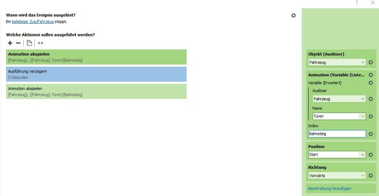

MarkoP Geschrieben 12. Februar 2022 Autor Geschrieben 12. Februar 2022 (bearbeitet) Mein Zug hat für jeden Triebwagen/agon eine Objektvariable Türen als Tabelle mit den Inhalten Links - Türen links und Rechts - Türen rechts, zusätzlich haben die Triebwagen eine Objektvariable Bahnsteig in die je nach Fall Links oder Rechts eingetragen wird. So wie ich die EV aktuell verstehe sollte nach dem unten angehängten Screenshot für den Triebwagen beim stoppen (wird später noch eingegrenzt bzw. auf den kompletten Zugverband erweitert) die Animation mit dem Namen (aus der objektvariable Türen) der zum passenden Eintrag der Objektvariable Bahnsteig passt von Anfang in Richtung vorwärts ausgeführt werden. Statt dessen werden aber alle Animationen ausgeführt und nicht nur die aus der zugehörigen Objektvariable. Bearbeitet 12. Februar 2022 von MarkoP
