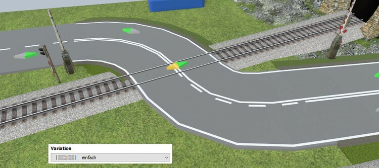

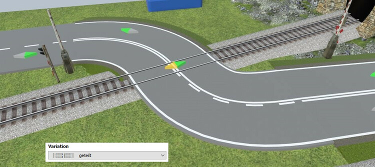

Du hast für Deine Landstraßen immer die "Einfach"-Variation genommen. Bei der ist das Spline-Segment relativ groß, um Polygone zu sparen. Deswegen gibt es bei  scharfen Kurven diese Knicke. Die "Einfach"-Variationen sind daher eher für gerade Strecken und Kurven mit großen Radien geeignet.
Für enge ausgerundete Kurven gibt es die Variationen "... geteilt". Bei diesen ist das Spline-Segment deutlich verkürzt, weshalb im Vergleich zu den Variationen "... einfach" bei gleicher Länge des daraus gebildeten Straßenabschnitts mehr Polygone benötigt werden. Deshalb sollte man diese Variationen nur bei solchen Kurven anwenden, bei denen die bei den "Einfach"-Variationen in der Kurve auftretenden Knicke im Spurverlauf als zu störend empfunden werden.

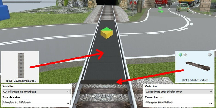

1150178892_03RillengleisundBahnbergang.thumb.jpg.0bd0f4d32c8de89a3955368b23d244c2.jpg
Für Gleise in der Straße gibt es bei den "Vorbild-orientierten" Gleissortimenten auch "Rillengleise", die insbesondere auch für Bahnübergänge eingesetzt werden können - hier eine spezielle Bahnübergangs-Gleisvariation mit schwarzer Riffelblech-Nachbildung aus dem Gleistexturen-Katalog als Gleis-Füllung.
Du hast auf Deiner Anlage Gleise mit den "Standard"-Sortimenten verlegt, die nur die Variationen "Mit Bettung" und "Ohne Bettung" anbieten. Um Rillengleise oder auch andere Eigenschaften der Vorbild-orientierten Gleise anwenden zu können. kannst Du alle Gleise auf Deiner Anlage mit wenigen Klicks in solche des Vorbild-orientierten Gleissystems umwandeln, ohne Deine Anlage neu aufbauen zu müssen:
Wähle zunächst alle Gleise aus, die keine Weichen oder Kreuzungsweichen sind. Diese kannst Du mit einer Aktion umwandeln, indem Du nach der Auswahl im Bearbeiten-Menü die Funktion "Ersetzen ..." aufrufst und dann aus der Kategorie "Verkehrswege\Gleise\Vorbild-orientiert\Normalspur 1435 mm" irgend ein einfaches Gleis (z.B. "|1435| G138 Normalgerade" auswählst. Beantworte die anschließend gestellte Frage mit "Nein". Danach wird für alle von Dir ausgewählten Gleise das Gleisprofil dieses Gleisstücks übernommen. Die Geometrie Deiner Gleise wird hierbei nicht angetastet, sodass keine Korrekturen an den Gleisen erforderlich sind.
Wiederhole nun diesen Vorgang für alle Weichen und Kreuzungsweichen. Wähle herbei als "Ersatz" aus derselben Kategorie eine beliebige Weiche aus (z.B. "|1435| W790/10R Rechtsweiche"). Alle ausgewählten Weichen und Kreuzungsweichen erhalten nun das Gleisprofil dieser Weiche, welches sich von dem Gleisprofil der "einfachen" Gleise unterscheidet. Die Gleisgeometrie bleibt auch hier wie bei der vorangehenden Umwandlung erhalten.  Nachdem Du die Gleise auf Deiner Anlage auf diese Weise auf das Vorbild-orientierte Gleissystem umgestellt hast, stehen Dir alle Variationen dieses Gleissystems für Deine Gleise zur Verfügung. Damit lässt sich dann insbesondere der im obigen Bild gezeigte Bahnübergang nachbilden.

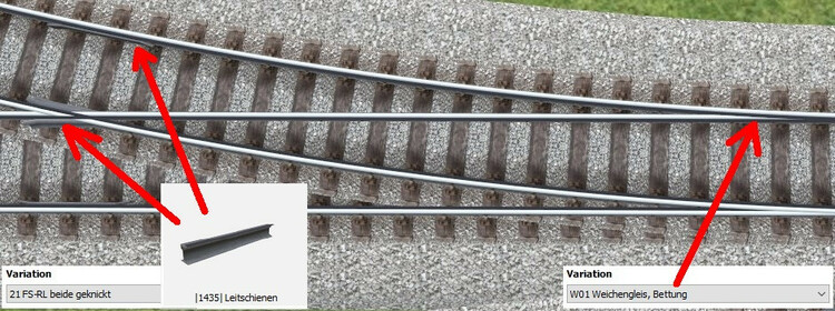

1431410037_04WeichenzungenundHerzstcke.thumb.jpg.fd8ae7a51a9a709b3d4643a7749c540d.jpg
Die Weichen des Vorbild-orientierten Gleissystems unterscheiden sich von den Weichen der "Standard"-Gleise durch die abstehenden und schaltbaren Weichenzungen. Herzstück-Bereiche können zusätzlich mit Flügelschienen und Radlenkern ausgestattet werden.
Ein sehr hilfreicher Tipp, jetzt habe ich erkannt, was der Unterschied zwischen "einfach" und "geteilt ist"(y)
