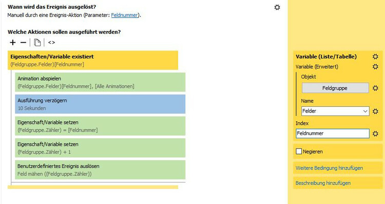

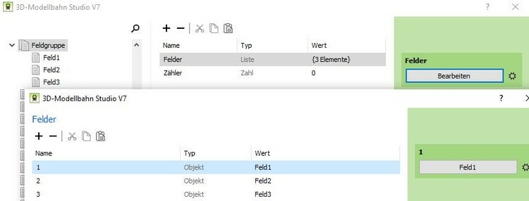

prinz Geschrieben 28. März 2022 Geschrieben 28. März 2022 Hallo BauerHeini, ich befürchte, dass wird so nicht funktionieren. Grund: Wie Götz schon schrieb: In einer Wiederholung sind keine Verzögerungen zulässig. Dies wäre aber notwendig, um das Abmähen eines Feldes abzuwarten, bevor das nächste gestartet wird. Vielleicht ein anderer Lösungsansatz: Markiere alle Felder in der zu mähenden Reihenfolge (erste mit Klick, weitere mit Strg+Klick). Kopiere die Auswahl (z.B. Menü-Kopieren). Dann machst Du die immer noch markierten Felder zu einer Gruppe (Menu: Gruppieren) und nennst die Gruppe z.B. Feldergruppe. In den Variablen der Gruppe erstellst Du eine Liste z.B. mit Namen "Felder". In der Bearbeitung der Liste drückst Du nur auf den Knopf "Einfügen". Deine Felder sollten jetzt in der richtigen Reihenfolge erscheinen. Die Variablen der Feldergruppe sollte dann so aussehen: Falls Du mit der grafischen Ereignisverwaltung arbeitest, richte bei der Feldergruppe eine weitere Variable ein vom Typ Zahl. Zur Abarbeitung wird ein Benutzer-Definiertes Ereignis benötigt (hier : Feld mähen). Als Parameter wird eine Zahl eingetragen (bei mir: Feldnummer). Sofern die Feldnummer in der Liste "Felder" der "Feldgruppe" enthalten ist, wird die Animation dafür gestartet und anschließend das Benutzerdefinierte Ereignis mit der nächst höheren Feldnummer aufgerufen. Da hier keine Wiederholung auftritt, können Verzögerungen genutzt werden. Ein Beispiel, wie dieses Ereignis aussehen könnte:

prinz Geschrieben 28. März 2022 Geschrieben 28. März 2022 Beim Markieren ist es wichtig, die Felder nacheinander einzeln zu selektieren und nicht mit einer Bereichsauswahl. Nach dem markieren wird zunächst die Liste erstellt und danach kann dann das Gruppieren durchgeführt werden. Das Gruppieren kann auch entfallen, wenn Du die Variable "Felder" und "Zähler" sinnvoll auch bei einem anderen Objekt unterbringen kannst (Mähdrescher o.a.). Alternativ kannst Du auch über die Objektauswahl (F3) gehen und dort die Felder nacheinander markieren. Die Reihenfolge sollte dabei erhalten bleiben. Was ich vorhin vergaß: Die Aktion beginnt irgendwo ausserhalb mit Aufruf des Benutzerereignisses "Feld mähen" mit Parameter 1.
