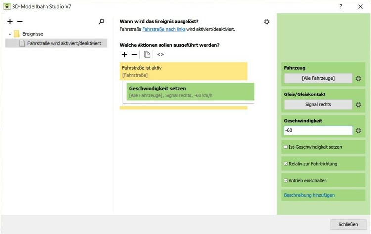

Old Grey Geschrieben 15. April 2022 Autor Geschrieben 15. April 2022 @Eggu: Die Formel ist mir schon klar, aber ich bekomme sie so nicht in die graphische EV. Da ist mein Problem. @Roter Brummer: Folgendes Szenario: Ich habe einen Zug, der von links in den Bahnhof (Hauptsignale an beiden Gleisenden) einfährt, dort hält und dann wieder nach links ausfährt. Ich schalte nur die entsprechenden Fahrstraßen über das GBS und den Rest erledigt die Automatik. Hierbei entstehen zwei Probleme: 1. Der Zug steht nicht auf dem Gleiskontakt des linken Signals, sondern hält beim rechten Signal. 2. Wenn das linke Signal auf Fahrt geht und der Zug relativ beschleunigt wird, dürfte er dann nach rechts rausfahren. Das habe ich aber noch nicht probiert. Ich habe das jetzt programmtechnisch etwas unelegant gelöst und es funktioniert, aber ich habe da noch ein paar andere Ideen bei denen eine Berechnung in der EV erforderlich wird. Das kann natürlich auch über ein Script lösen, aber ich finde die graphische Oberfläche übersichtlicher. Bei den Scripten muß ich immer erst das Script öffnen und nachsehen was ich da schon wieder angestellt habe. Gruß Old Grey
Roter Brummer Geschrieben 15. April 2022 Geschrieben 15. April 2022 Du könntest folgendes machen: HG Brummi
Old Grey Geschrieben 15. April 2022 Autor Geschrieben 15. April 2022 So ähnlich habe ich es auch gelöst. Ich bestimme den Vektor bei der Einfahrt und setze dann die Geschwindigkeit mit einer Bedingung entweder +60 oder -60. Das Problem ist also gelöst. Aber die dabei aufgekommene grundsätzliche Frage ist damit noch nicht beantwortet. Kann man in der graphischen EV den Wert einer Variablen berechnen und übergeben? Ja oder Nein?
