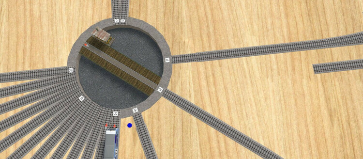

gibt es eine Möglichkeit eine Drehscheibe mit einem Taster/Schalter anzusteuern, derart das für jedes Gleis (nicht alle Möglichkeiten sind belegt) ein Taster vorhanden ist?
Ich habe eine Möglichkeit mit einem Schalter gefunden bei dem man das gewünschte Gleis einträgt in ein Schriftfeld und dann den Schalter betätigt, allerdings mit EV dahinter und da weiß ich nicht wie ich diese übernehmen kann (Drehscheibe mit 48 Gleisen).
Ich habe ein Foto meiner Drehscheibe beigefügt mit den bisher benutzten Anschlüssen.
Drehscheibe mit 48 Gleisen.mbp
Hallo @Balthazar100
Wenn du für jeden Anschluss einen eigenen Taster haben möchtest, dann kannst du im Taster die Weichenstellung eintragen und ihn per Schlagwort der Drehscheibensteuerung zuordnen.
Ein Klick auf den Taster bewirkt dann per EV, dass du die zugehörige Weichenstellung aus dem Taster ausliest und an die Drehscheibe übergibst.
Kommt das dem nahe, was du schst?

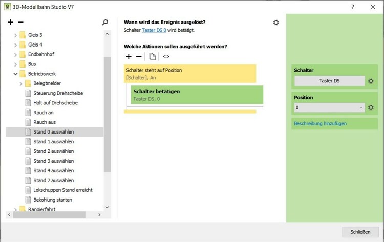

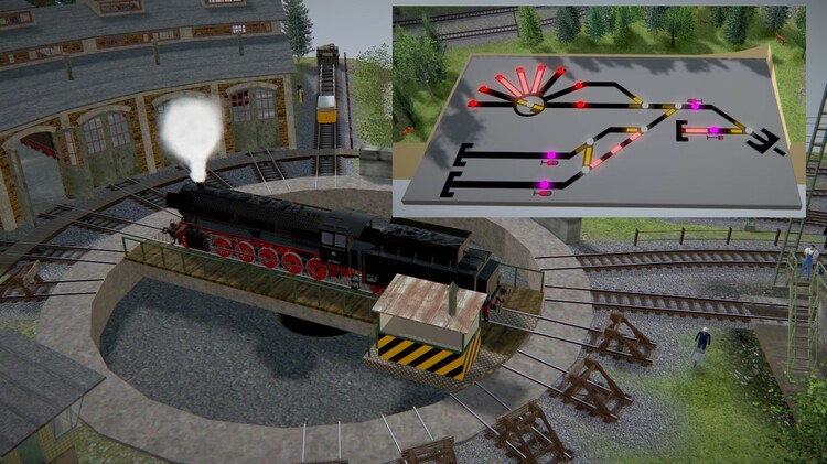

ich biete dir an, einen Blick in die Ereignissteuerung meiner Anlage "Primex 1988" zu werfen.
A2EC1C19-94A4-4EF9-8054-1F059B9F569C
Dort ist ja ein kleines Betriebswerk vorhanden und die Drehscheibe kann über das GBS angesteuert werden.
Allerdings waren einige Kniffe nötig, damit die Drehscheibenanzeige im GBS korrekt läuft.
