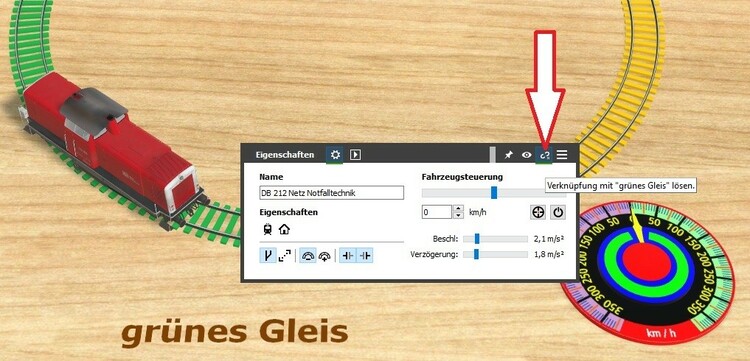

Neo hatte die Tage schon den Hinweis gegeben, wie man das Gleis ermittelt auf dem eine Lok steht.
Am 22.4.2022 um 22:21 schrieb Neo:
der Koordinatenursprung [ist mit] einem Gleis verknüpft, und diese Verknüpfung kannst du bereits über die Eigenschaften abfragen.
Meine Versuche dazu scheiterten dann einfach an mangelnder Konzentration und ich hätte die Sache beinahe vergessen.
Heute habe ich einen weiteren Anlauf unternommen.
Klappt prächtig!
Allerdings ist der Koordinatenursprung als Punkt immer nur mit maximal einem Gleis verknüpft, und diese Verknüpfung kannst du bereits über die Eigenschaften abfragen.
Danke für die Codezeile. Ist nur die Frage was der Code an der Schnittstelle zweier Gleise zurückgibt, wenn mehrere Bedingungen verschaltet sind.
Wenn mit „Koordinatenursprung als Punkt“ das Fahrzeug-Zentrum gemeint ist, dann kommt wohl das gleiche heraus, was ich erreichen wollte, bzw. mit dem Skript erreicht habe. Werde ich ausprobieren, danke. Wieder was gelernt. 👍
Trotzdem macht es immer wieder Spaß an solchen Dingen zu knobeln und ist sehr befriedigend selbst eine Lösung zu finden.

vor 2 Minuten schrieb Hawkeye:
Ist es.
Ob es genau das Zentrum ist, hängt von der Konstruktion des Modells ab.
Dort, wo der Gismo den Nullpunkt hat, ist der Ursprung des Objekts.
Du bekommst doch von jedem Fahrzeug Positionsdaten. Und die können sich nur auf einen einzelnen Punkt beziehen ...

Am 23.4.2022 um 18:40 schrieb Hawkeye:
Noch offen ist der Punkt, das eine Lok, die an stehende Wagen angekuppelt hat, nach dem Stoppen mit den Wagen bis zum Sperrsignal vorfährt.
Der offene Punkt  ist durch den Eintrag „local Gleis = vehicle.link“ und einer kleinen Bedingung erledigt. Einfacher geht es wirklich nicht mehr. Aber man muß da auch erstmal drauf kommen. . . . Oder Götz fragen. 😉
Bearbeitet von Hawkeye
vor 5 Minuten schrieb Hawkeye:
Ohne Neos Hinweis hätte ich auch übersehen, dass jedes Fahrzeug mit dem Fahrweg verknüpft ist.
Obwohl man das sofort bemerkt, wenn man das Stück Fahrweg verschiebt.
Oder auf das Kettensymbol schaut:
