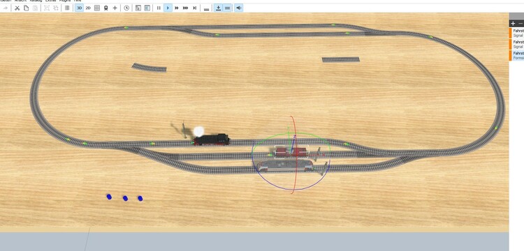

Thunderinparadise Geschrieben 22. April 2022 Geschrieben 22. April 2022 bevor ich Frust bekomme, frag ich lieber Euch, die die Ahnung haben Ereignis ganz einfach. Die Frage rechts Lok Überholgleis Signal links Hauptgleis Lok Signal rechts fährt los bei grün und das linke Signal soll erst auf grün gehen wenn der erste wieder da ist, wie muss ich das im Ereignis hinterlegen???
Hawkeye Geschrieben 22. April 2022 Geschrieben 22. April 2022 Hallo @Thunderinparadise, wie wäre es zum Verständnis deiner Anfrage mit einem Screenshot? Snipping-Tool um einen Bildschirmausschnitt (Win 10/ 11) zu erzeugen mit der Tastenkombination: Windows-Logo-Taste + UMSCHALT + S. Dann in der Zwischenablage als Bild speichern und dieses hier einfügen. VG, Hawkeye
Thunderinparadise Geschrieben 22. April 2022 Autor Geschrieben 22. April 2022 Ich hoffe ihr könnt es erkennen. rechte Lok sollrausfahren, sobald sie wieder auf Ihrem Gleis ist soll das linke Signal auf grün springen, mehr eigentlich nicht. LG Klaus
Hawkeye Geschrieben 22. April 2022 Geschrieben 22. April 2022 Hallo @Thunderinparadise, wenn du zuerst die Anlage noch mit 2 Weichen und einem geschlossenen Kreis ergänzt, dann kannst das mit Fahrstraßen lösen. siehe Video von Götz: VG, Hawkeye

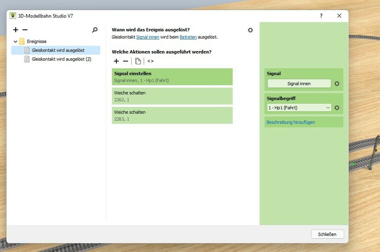

Goetz Geschrieben 22. April 2022 Geschrieben 22. April 2022 (bearbeitet) vor 54 Minuten schrieb Thunderinparadise: wie muss ich das im Ereignis hinterlegen?? Die Signale haben einen Kontakt. In der EV kannst du auf das Ereignis "Kontakt wird betreten" reagieren: Da diese Frage sicher für jeden Einsteiger ein guter erster Versuch ist sich mit der Arbeitsweise der EV vertraut zu machen, habe ich gerade unter den Tutorial Anlagen die Anlage "Wechselbetrieb" veröffentlicht. Diese Tutorial Anlage kommt ohne Fahrstraßen aus, weil man so besser nachvollziehen kann, was die EV im Einzelnen tut. Die Content-ID der Anlage ist: CF7A5DF4-36B6-4EAC-B323-31F4017F150E Viele Grüße Götz Bearbeitet 22. April 2022 von Goetz Ergänzungen

Goetz Geschrieben 22. April 2022 Geschrieben 22. April 2022 vor 13 Minuten schrieb Thunderinparadise: ich bin Berufskraftfahrer kein Mathematiker Auch als Kraftfahrer musst du logisch und in Zusammenhängen denken, um von A nach B zu kommen. Mehr ist das bei der EV auch nicht. Wenn der Kontakt von Signal 1 betreten wird, dann schalte das Signal 2 auf Fahrt schalte Weiche 1 auf Abzweig schalte Weiche 2 auf Abzweig Wenn dich das überfordert, dann gib deinen Führerschein ab

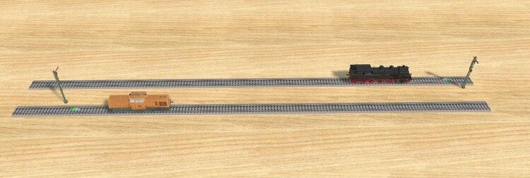

streit_ross Geschrieben 22. April 2022 Geschrieben 22. April 2022 (bearbeitet) Hallo Thunderinparadise, Es führen ja viele Wege nach Rom. Deshalb ergänzend zu der Hilfe von Goetz eine weitere Möglichkeit. Du hast ja erstmal nichts, was Deine rechte Lok zum Losfahren bringt und vorher das Signal für diese Lok auf "Fahrt" (Grün) setzt. Entweder Du schaltest das Signal mit der Hand und gibst dann der Lok über den Schieberegler, (den siehst Du, wenn Du die Lok anklickst) eine Geschwindigkeit - Oder Du wählst Dir aus dem Katalog einen Schalter aus, mit dem Du das Signal schalten kannst. Das habe ich in der Beispielanlage gemacht. Die 2 Gleiskontakte halten die jeweilige Lok an, wenn diese den Kontakt berührt. Zum Losfahren muss das MBS wissen, auf welchem Gleis die jeweilige Lok steht. Es soll ja immer die richtige Lok losfahren. Deshalb haben die beiden farbigen Gleis verschiedene Namen. Die Signale müssen nach "Fahrt" wieder auf "Halt" gehen. Das passiert, wenn die jeweilige Lok das farbige Gleis verlassen hat. Die Ereignisverwaltung ist in zwei Teile aufgebaut. Der erste Teil schaltet das Signal 1 und setzt die erste Lok in Bewegung. Dazu ist der Kippschalter da. Der zweite Teil beginnt damit, das die Lok 1 anhält und gleichzeitig das Signal 2 auf "Fahrt" schaltet und Lok 2 zum Losfahren bringt. Diese fährt ihre Runde und kommt wieder zum stehen. Das Spiel geht von vorne los, wenn Du wieder den Schalter bedienst. Das ist eine wirkliche Anfängerschaltung und lässt sich deswegen weiter verbessern. Aber erstmal sollst Du ja einfache Dinge lernen. Gruß streit_ross Beispiel.mbp Bearbeitet 22. April 2022 von streit_ross

Hawkeye Geschrieben 22. April 2022 Geschrieben 22. April 2022 (bearbeitet) vor 17 Minuten schrieb Thunderinparadise: Heul Na, na,na! 1. Die Loks müssen zuerst auf den (grünen) Gleiskontakten stehen, damit die Signale auch wissen, das da eine Lok steht. 2. Ein Signal sollte dann immer auf 0-Hp0 stehen. Also zuerst die Signale auf 0-Hp0 stellen, dann den Loks eine kleine Geschwindigkeit zuweisen. Sie stoppen dann automatisch direkt auf dem grünen Kontakt. Dann ein Signal auf 1-Hp1 schalten. Bei einer Steuerung über die EV wird das Signal aber nicht automatisch wieder auf 0-Hp0 zurückgeschaltet, also benötigst du dafür nochmal einen Eintrag in der EV. Dazu ein Video von Brummi: https://youtu.be/85bSTjA7jlw VG, Hawkeye Bearbeitet 22. April 2022 von Hawkeye Ergänzung

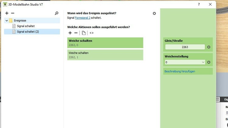

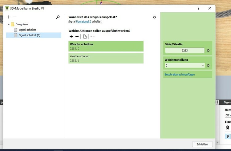

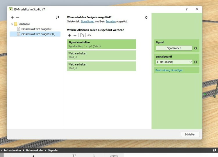

Goetz Geschrieben 23. April 2022 Geschrieben 23. April 2022 vor 11 Stunden schrieb Thunderinparadise: Ich bin zu blöd glaube ich oder sitze schon zu lange hier dran. Du hast zu lange dran gesessen und deine Konzentration war futsch, Thunderinparadise. Der erste Screenshot zeigt das: Beim zweiten Ereignis (= zweiter Screenshot) hast du diesen Fehler nicht gemacht. Denn du hast schon richtig verstanden, was du tun musst. Viele Grüße Götz
Thunderinparadise Geschrieben 23. April 2022 Autor Geschrieben 23. April 2022 Hab es eben auch gemerkt, danke

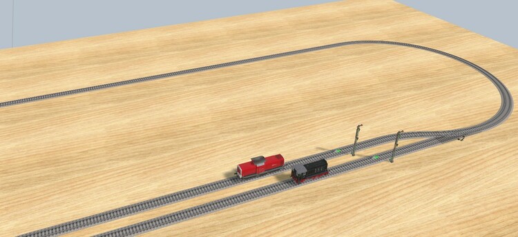

streit_ross Geschrieben 23. April 2022 Geschrieben 23. April 2022 Hallo Klaus, ich reiche Dir mal eine Demo aus Übersee weiter, damit Du unmittelbar den Vergleich hast zwischen einer normalen EV-Steuerung und einer Fahrstraßensteuerung. Unter anderem siehst Du auch, wie mit Verzögerungen gearbeitet wird, damit eine kleine Pause zwischen Zug anhalten und Öffnen des Signals bis zur nächsten Zugabfahrt entsteht, Gruß streit_ross PS. wollte Dir eine PN (Persönliche Nachricht) schicken. Dein Konto lässt dies aber nicht zu!?. Wechselverkehr.mbp
