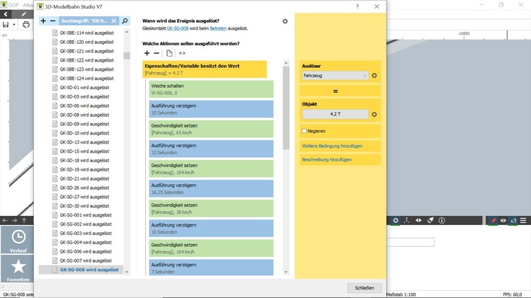

bevor ich dem Programmieren von hunderten Gleiskontakten loslege hätte ich an Euch eine systemtechnische Frage: Und zwar was ist für den PC-Prozessor mehr belastend (wenn überhaupt): wenige aufwändig programmierte Kontakte, wie z.B. so
oder so
oder besser sehr viele mehr, aber kurz und einfach programmiert, z.B so
Es betrifft besonders längere, kurvige Abschnitte wo ich mehrmals die Geschwindigkeit ändere.
Danke im Voraus. Gruß. Eddie.
Geschrieben (bearbeitet)
Für die Rechnerlast macht das keinen nennenswerten Unterschied, Eddie.
Wichtiger ist, mit welcher Variante du die größte Sicherheit hast, dass überall das richtige steht.
Und mit welcher Variante du Fehleingaben (die jedermann unweigerlich macht) am besten herausfiltern und korrigieren kannst.
Deshalb würde ich dir für längere, kurvige Abschnitte wo du mehrmals die Geschwindigkeit änderst zu Kontakten mit Geschwindigkeitsbeeinflussung raten. Die kommen ganz ohne EV aus. Damit ersparst du dir sehr viel Programmierarbeit. Denn zumindest in diesen kurvenreichen Passagen fahren doch sicherlich alle gleich schnell, oder? Die EV muss nur dort nachhelfen, wo Züge unterschiedlich behandelt werden sollen.
Bearbeitet von Goetz

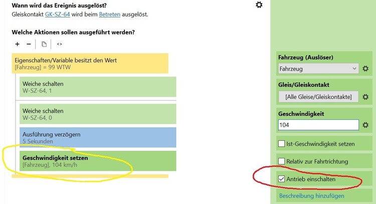

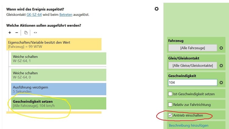

Ich melde mich zu dem Thema wieder, weil ich, durch mein Fehler bei programmieren (Geschwindigkeit setzen: Alle Fahrzeuge Fahrzeug) zufällig auf etwas gestoßen bin, was ich vorher nie beachtet hatte und zwar auf standartmäßiges Häkchen bei Antrieb einschalten
Voriges Jahr, nach der ersten Fehler-Welle, habe ich bei allen Motorwagen den Antrieb ausgeschaltet und nur bei der Straßenbahn, die ich gerade fuhr, angelassen. Und ich dachte, auch wenn mir der blöde Fehler nochmal passiert, bleiben die mit dem ausgeschaltetem Antrieb stehen. Leider, es war nicht so und wieder fuhren auf einmal alle Bahnen los. Bei der Fehlersuche stellte ich fest, das der Antrieb bei allen Bahnen wieder an war. Ich war ziemlich ratlos und wollte mich schon an Euch wenden aber da sah ich zufällig das Häkchen bei Antrieb einschalten. Da habe sofort ein paar Versuche gestartet und stellte (logisch) fest, dass die "ausgeschalteten" Bahnen bei deaktiviertem Antrieb einschalten nicht losfuhren. Ich war sehr froh darüber und gleichzeitig sauer, weil ich jetzt bei ca. 2.500 BK's und GK's das Häkchen entfernen muss. Es wird lange dauern...
Meine Fragen an Euch:
1. Kann man alle Brems, und Gleiskontakte auswählen, um "das Häkchen" zu löschen oder muss ich an jeden einzelnen ran?
2. Könnte man vielleicht das Häkchen standartmäßig deaktivieren und jeder würde es aktivieren ihn bei Bedarf?
Screenshot(1493n).thumb.jpg.0a94e01ca9a1003632f3f85abb565eb8.jpgScreenshot(1494n).thumb.jpg.a2076e691e495095a2e5514a378b057f.jpg
Danke im Voraus für Eure Tipps und schöne Grüße. Eddie.

Hallo @SY-DU,
Du hast ein anderes Problem. Überlege mal, was Du mit der ersten abgebildeten Anweisung anrichtest:
Obwohl was hier steht nur unter ganz bestimmten Umständen ablaufen soll, gibst Du das Kommando "Antrieb ein, Geschwindigkeit 104) an alle Fahrzeuge auf allen Gleiskontakten, obwohl Du es vermutlich nur dem einen Fahrzeug geben willst, welches auf dem einen, auslösenden Gleiskontakt steht. Im zweiten Feld muss "Auslöser - Gleiskontakt", nicht "Alle Gleise/Gleiskontakte" stehen (und im ersten sinnvollerweise Auslöser - Fahrzeug wie im zweiten Bild).
vor 52 Minuten schrieb SY-DU:
Kein Wunder, dazu weist Du alle Bahnen, die gerade auf irgendeinem Gleiskontakt stehen, ja auch an.
Beste Grüße
Phrontistes
Bearbeitet von Phrontistes
typo
vor 3 Minuten schrieb Klartexter:
Allerdings erschließt sich mir nicht ganz, warum Du bei der Funktion Geschwindigkeit setzen,  die automatische Aktivierung des Antriebs deaktivieren willst.
vor 1 Minute schrieb Phrontistes:
Hallo @Klartexter, hallo @Phrontistes,
das weiß SY-DU. Und er will selbstverständlich nicht "für alle Fahrzeuge" und "für alle Gleise/Kontakte" aktivieren. Er schreibt ja, dass er gelernt hat warum das falsch ist. Aber manchmal passiert es ihm (aus Schusseligkeit), dass er vergisst die richtigen Infos in diese Felder einzutragen. Und dann sind die Folgen jedes Mal katastrophal, sobald er seine Anlage testweise in Betrieb nimmt. Diese Auswirkungen seiner Fehlbedienung möchte er vermindern.
Dabei übersieht SY-DU aber leider einen anderen Faktor: Bei den allermeisten Straßenbahnen werden die Antriebe schon angeschaltet sein. Sie sind ja schon ein Stück weit gefahren und stehen irgendwo an einer Haltestelle. Und diese Straßenbahnen fahren auch dann alle los, wenn er den Haken bei "Antrieb einschalten" entfernt.
Es hilft nichts, @SY-DU - du musst bei der Einrichtung deiner EV besser aufpassen und darauf achten, dass in den beiden Feldern nie "alle" steht!
Das beste wäre, du würdest lernen wie man mit nur einem Eintrag in der EV alle Haltestellen bedient. Wie das geht, hatte ich dir vor einer Weile schon gezeigt. Solange du für jeden einzelnen Kontakt einen neuen Eintrag in der EV anlegst, wirst du dir immer wieder selbst ein Bein stellen. Bei der Menge sind Fehler unvermeidlich.
