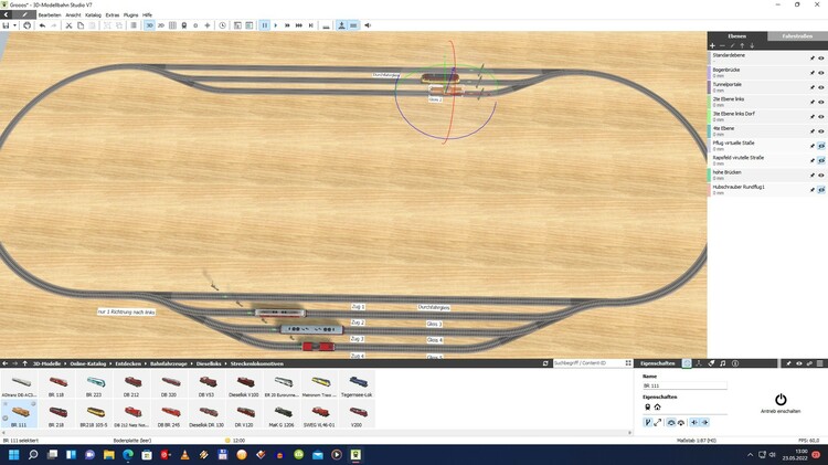

Thunderinparadise Geschrieben 23. Mai 2022 Geschrieben 23. Mai 2022 Hallo Eisenbahnfreunde, bis jetzt läuft es ja super, kann mir einer helfen? Eine einfache Blockstrecke, wo sich 3 oder mehr Züge abwechseln. Ich komme mit dieser EV nicht klar. Geht das auch nur mit Signalen und Kontakten? Habe alle Videos geschaut über Blockstrecken, versucht nachzubauen und zu programmieren, aber es hakt immer an dieser blöden EV. Beispiel 1 Oval mit 4 oder 5 Ausweichgleisen, wo die Züge stehen. Ein Zug kommt rein, bleibt stehen und ein anderer fährt los. Danke schonmal im voraus Gruß Klaus

Thunderinparadise Geschrieben 23. Mai 2022 Autor Geschrieben 23. Mai 2022 Hi, da sollen 3 oder 4 Züge abwechselnd in eine Richtung fahren das automatisch, wenn es geht ohne EV. Thx Klaus

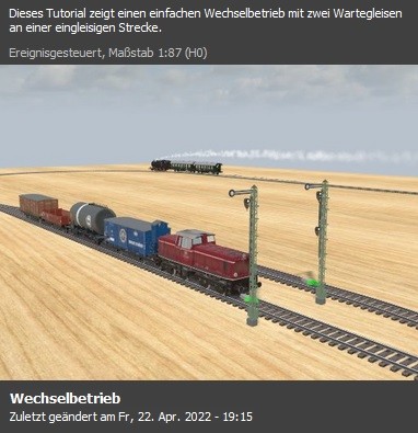

Thunderinparadise Geschrieben 23. Mai 2022 Autor Geschrieben 23. Mai 2022 Goetzdeine Testanlage läuft gerade, ist das richtig das sie gegenüber starten müssen? Stehen sie beide auf dem Gleis vor dem Signal krachen sie zusammen. Gruß Klaus
Goetz Geschrieben 23. Mai 2022 Geschrieben 23. Mai 2022 (bearbeitet) Am 23.5.2022 um 13:55 schrieb Thunderinparadise: ist das richtig ..? Erweitern Wenn du die Anlage startest, dann fährt der Personenzug ins hintere Gleis ein. Kurz nach seiner Ankunft startet der Güterzug im vorderen Gleis, dreht seine Runde und kehrt wieder ins vordere Gleis zurück. Wenn er am Ziel ist, fährt der Personenzug wieder los ... Da muss kein Zug "gegenüber starten" ... Einfach laufen lassen. Und studieren, was dazu in der EV steht. Drei Ereignisse, die etwas auslösen. Und keins dieser Ereignisse hat in der Aktionsliste mehr als drei Einträge. Das ist wirklich überschaubar und man kann es in allen Einzelheiten verstehen. Bearbeitet 23. Mai 2022 von Goetz Schreibfehler korrigiert
Thunderinparadise Geschrieben 23. Mai 2022 Autor Geschrieben 23. Mai 2022 Danke Goetz, habe sie nochmal neu eingebunden, jetzt funktioniert alles. Beim letzten mal war die EV auch leer, das hatte mich ein wenig verwundert. Thx Klaus
