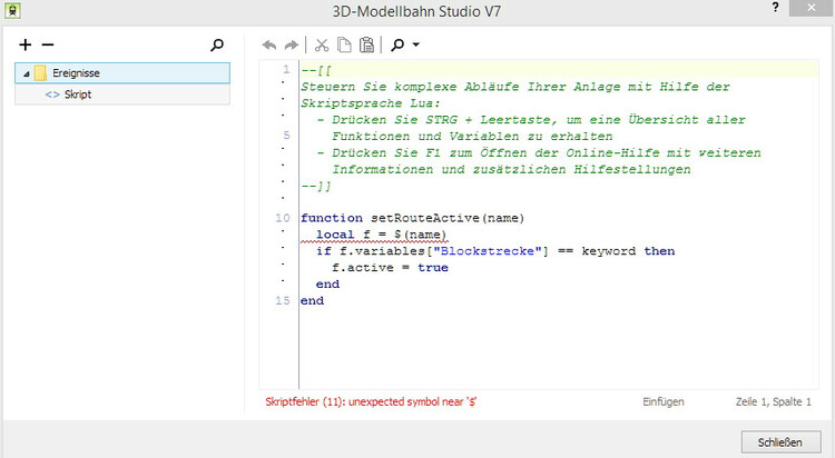

EASY Geschrieben 30. Juni 2022 Geschrieben 30. Juni 2022 Hallo @Goetz, ... wenn ich versuche... function setRouteActive(name) local f = $(name) if f.variables["Blockstrecke"] == keyword then f.active = true end end ... per copy & paste im MBS einzugeben ergibt sich folgendes... ...worin liegt dein Trick, daß es funktioniert? Gruß EASY
Goetz Geschrieben 30. Juni 2022 Geschrieben 30. Juni 2022 (bearbeitet) Aaahhh - danke EASY Jetzt erkenne ich das Problem. vor 1 Stunde schrieb EASY: ...worin liegt dein Trick ..? Der war einfach: Ich habe geschummelt Will sagen: Ich habe es mir zu einfach gemacht und nicht ausprobiert, ob es so geht. Sorry! Jetzt verstehe ich auch @Magnetilos Einwand: vor 3 Stunden schrieb Magnetilo: Soweit ich verstehe, funktioniert $ nicht mit Variablen. Den hatte ich falsch interpretiert. Sorry! @Magnetilo Und jetzt kapier ich auch eeendlich den ganzen Umstand, den du treibst um letztlich eine Fahrstraße per Namen anzusprechen. Erklär mir bitte, warum du sie namentlich ansprechen willst? Kannst du sie nicht als Objekt an die Funktion übergeben? Das würde die Sache viel einfacher machen. Zumal Namen eine sehr unzuverlässige Art der Adressierung sind. Wo bekommst du den Namen der Fahrstraße? Bearbeitet 30. Juni 2022 von Goetz

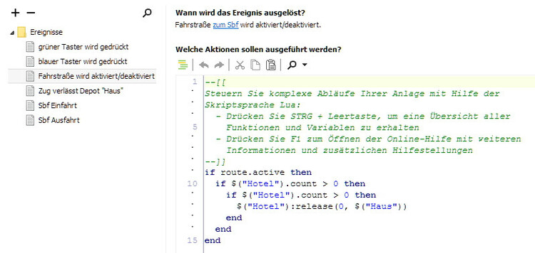

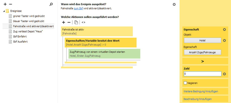

EASY Geschrieben 1. Juli 2022 Geschrieben 1. Juli 2022 Hallo @Neo, Warum ergibt dieses Ereignis in dem Beispiel von Götz in der grafischen EV... ... bei "Zu Skript konvertieren" eine doppelte "if" Abfrage für <$("Hotel").count> ? Gruß EASY
Goetz Geschrieben 1. Juli 2022 Geschrieben 1. Juli 2022 vor 8 Minuten schrieb EASY: Warum ergibt dieses Ereignis [...] eine doppelte "if" Abfrage ..? Weil (wie ich durch deine Frage gerade selbst entdeckt habe), die Aktion "Zug von einem virtuellen Depot starten" schon die Prüfung enthält, ob das Depot überhaupt besetzt ist. Das wusste ich nicht. Meine eigene Prüfung ist damit überflüssig.

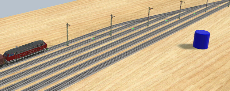

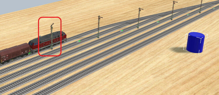

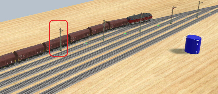

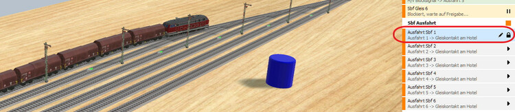

EASY Geschrieben 2. Juli 2022 Geschrieben 2. Juli 2022 Hallo, Bei der Beispielanlage von Götz gibt es noch etwas was ich noch nicht so ganz verstehe... Ausgangssituation... ... ich betätige den blauen Taster, das Signal schaltet auf "1" und der Zug fährt los... ... hier schaltet das Signal wieder auf "0"... ... nach dieser Definition soll das Signal auf "0" schalten, wenn die Fahrstraße aufgelöst wird... ... die Fahrstraße ist aber noch gar nicht aufgelöst... Verstehe ich etwas falsch oder habe ich etwas übersehen oder...? Gruß EASY
Goetz Geschrieben 2. Juli 2022 Geschrieben 2. Juli 2022 vor einer Stunde schrieb EASY: ... die Fahrstraße ist aber noch gar nicht aufgelöst... Sie ist in Teilen aufgelöst, EASY, aber nicht vollständig. Die Auflösung am Signal findet schon in dem Augenblick statt, wenn die Zugmitte das Signal passiert. Jede Weiche innerhalb der Fahrstraße wird befreit, wenn der Zug sie verlässt. Du musst erstens die Tür gleich hinter dem Zug zumachen und ihn so vor Nachfolgern schützen. Und du willst zweitens zurückgelegte Abschnitte nicht länger reservieren. Aber den Restabschnitt vor dem Zug musst du unbedingt weiterhin beanspruchen, bis er am Ziel ist. Viele Grüße Götz
