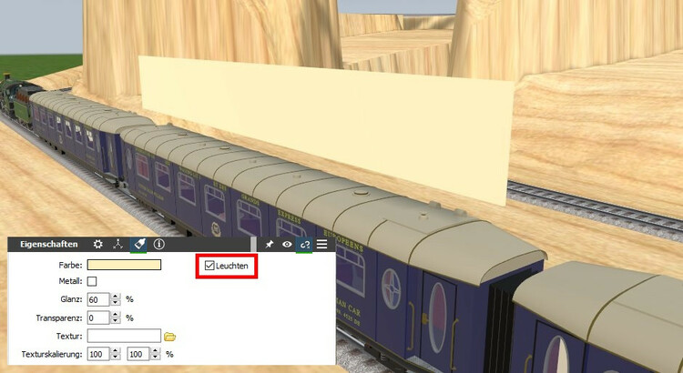

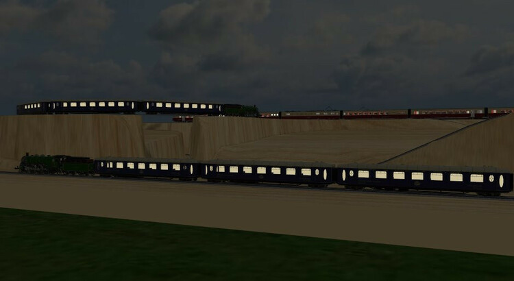

BahnLand Geschrieben 8. Juni 2022 Teilen Geschrieben 8. Juni 2022 (bearbeitet) Hallo @Borak, wenn Du mit "Kompromissen" leben kannst, kannst Du in alle Objekte, die durchbrochene (durchsichtige) Fenster besitzen, eine Art "Hilfsbeleuchtung" einbauen, indem Du einen Quader aus dem Grundkörper-Sortiment als "Leuchtstoffröhre" in das zu beleuchtende Objekt einbaust. Dies ist insbesondere bei den Pullman-Wagen möglich: Positioniere über dem zu beleuchtenden Wagen einen Quader, gib diesem eine "ansprechende" Lichtfarbe und setze die Eigenschaft "Leuchten". Der Quader sollte ein bisschen kürzer als der Wagen sein, damit er vorne und hinten nicht heraus ragt. Da der Wagen eine Inneneinrichtung besitzt, erhält der Quader eine ganz gernge Dicke, damit man die Innenenrichtung von beiden Seiten her zumindest noch zur Hälfte sieht. Die Höhe des Quaders wird an die Höhe des Wagen-Innenraums angepasst. Nun verknüpft man den Quader mit dem Wagen und schiebt in anschließend in das Innere des Wagens hinein (bitte Rehenfolge beachten, da der Quader anschließend nur noch "gegriffen" werden kann, wenn man ihn über die Auswahlliste selektiert oder den "umgebenden" Wagen ausblendet). Wenn man nun die Anlage abdunkelt, sieht man einen Zug mit "beleuchteten" Wagen. Im Tagmodus sollten die Quader der "Hilfsbeleuchtung" mittels der Ereugnisverwaltung "ausgeblendet" werden (Ereignis "Sichtbarkeit setzen"). Viele Grüße BahnLand Bearbeitet 8. Juni 2022 von BahnLand Link zu diesem Kommentar Auf anderen Seiten teilen More sharing options...

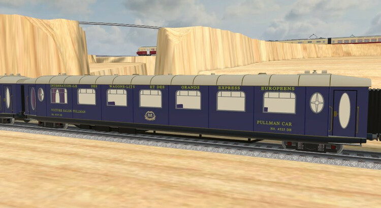

Andy Geschrieben 9. Juni 2022 Teilen Geschrieben 9. Juni 2022 Hallo, nur der Form halber: generell mußte man sich bislang keine Sorgen machen, dass in älteren Layouts, die in neuere Versionen übernommen wurden, plötzlich Objekte fehlen. Auch im Fall der Innenbeleuchtung liegt diese im Archiv und kann durch Anklicken des Kästchens in der Suchzeile notfalls gefunden werden. Es muß aber gute Gründe geben, weshalb sie dort ist und sie sollte dann doch nicht mehr frisch eingebaut werden, dafür ist BahnLand's Lösung zu einfach. Für den Edelweiß-Pullmann geht aber auch diese nicht, da dessen Fenster nicht transparent sind. Da müßte man aus jedem Fenster einen kleinen Quader knapp rausgucken lassen. Gruß Andy Link zu diesem Kommentar Auf anderen Seiten teilen More sharing options...
