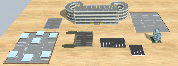

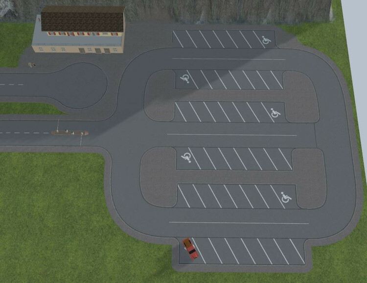

simonjackson1964 Geschrieben 25. August 2022 Geschrieben 25. August 2022 In version 7 there are eight different car parks, not including the "on-street parking" in the City Streets. In Version 7 gibt es acht verschiedene Parkhäuser, das "On-Street Parking" in den City Streets nicht mitgerechnet. Only one of them actually works, and that is the rotating car-park, which actually works as a road junction. All the rest are decorative only (again, not counting the City Streets parking bays). Nur einer von ihnen funktioniert tatsächlich, und das ist der rotierende Parkplatz, der tatsächlich als Straßenkreuzung fungiert. Der Rest ist nur dekorativ (wieder die Parkbuchten der City Streets nicht mitgezählt). It is possible to create a working car park using the City Streets parking bays, but it's a bit cumbersome. Es ist möglich, einen funktionierenden Parkplatz mit den Parkbuchten der City Streets zu schaffen, aber es ist ein bisschen umständlich. I'm wondering whether it would be possible to add routes and junctions to one or more of those pre-made car parks (especially the multi-story)? Of course it is possible with the virtual track, but to be honest I found this to be even more clunky than using the city streets. Ich frage mich, ob es möglich wäre, einem oder mehreren dieser vorgefertigten Parkplätze (insbesondere dem mehrstöckigen) Routen und Kreuzungen hinzuzufügen? Natürlich ist es mit der virtuellen Strecke möglich, aber ehrlich gesagt fand ich das noch klobiger, als die Straßen der Stadt zu benutzen. Cheers Simon
