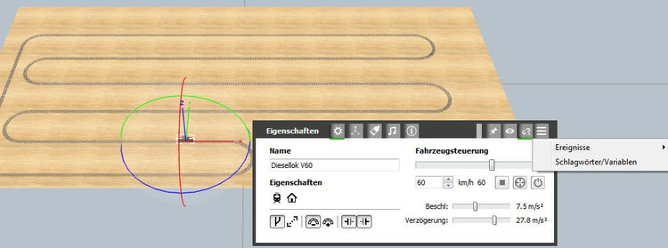

Ein weiterer Auslöser ist immer das beteiligte Gleis oder ein betroffener Gleiskontakt (GK). Um deine Frage umfassend zu beantworten, habe ich alle möglichen Auslöser in dieser kleinen Demo genutzt. Bei dem auslösenden Fahrzeug (Diesellok V60) ist eine Objektvariable (OV) hinterlegt. Der Vorgang geht so:
Das Objekt das eine oder mehrere OV's bekommen soll aktivieren.
Das 3 Linienfeld (oben rechts im Eigenschaftsfeld) anklicken
Schlagwörter/Variablen anklicken
Da eine Geschwindigkeit als Zahl gespeichert wird, Zahl auswählen.
Der Variablen einen Namen geben.
Und abschließend einen Wert eingeben.

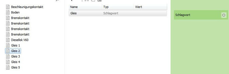

Den Gleisen 2 - 5 habe ich auf 'ähnliche weise ein Schlagwort gegeben.
Mit diesen wenigen Vorbereitungen kann der nötige Eintrag in der EV geschrieben werden.
Was sagt der Eintrag?
Betritt ein Fahrzeug ein Gleis mit Schlagwort Gleis (also Gleise 2 -5) soll es die in seiner OV "Reisegeschwindigkeit" gespeicherte Geschwindigkeit annehmen.
Für den Fall, dass andere Loks, ohne die OV "Reisegeschwindigkeit" betrieben werden sollen, muss noch eine Bedingung eingefügt werden.
Die Bedingung prüft, ob in der auslösenden Lok eine OV "Reisegeschwindigkeit" vorhanden ist. Ist das der Fall, ist die Bedingung erfüllt und der Eintrag im "Bedingung erfüllt Feld" wird angewandt. Ist die Bedingung nicht erfüllt, wird alles, was im "Bedingung nicht erfüllt Feld" (ja der kleine leere Zwischenraum zwischen der feinen Haarlinie und dem unteren gelben Strich) steht, angewandt. Ließe man die Bedingung weg, blieben alle Loks ohne OV "Reisegeschwindigkeit" dort stehen.
Wie du unter den Zahnrädern die richtigen Einstellungen vornehmen musst, um das gewünschte Resultat zu erhalten, überlasse ich jetzt mal deinem Forschungsdrang (Wer Auslöser gefunden hat, sollte auch Variable(erweitert) finden):P.
In der Demo sind noch einige Brems- u. Beschleunigungskontakte eingebaut, damit die Lok auch wirklich verschiedene Geschwindigkeiten fährt. Falls eine andere Lok aufgesetzt wird, wird diese, sollte sie keine OV "Reisegeschwindigkeit" haben, lediglich auf die verschiedenen GK's reagieren.
