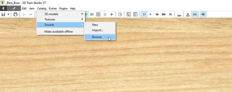

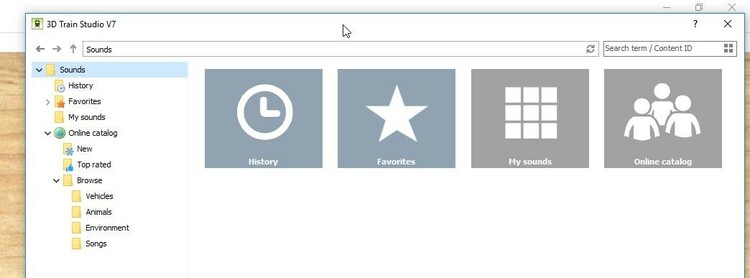

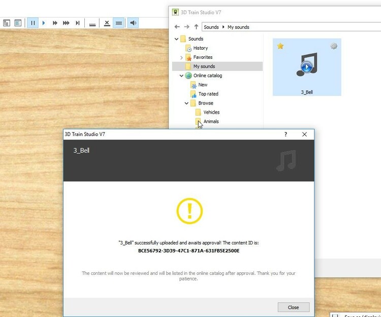

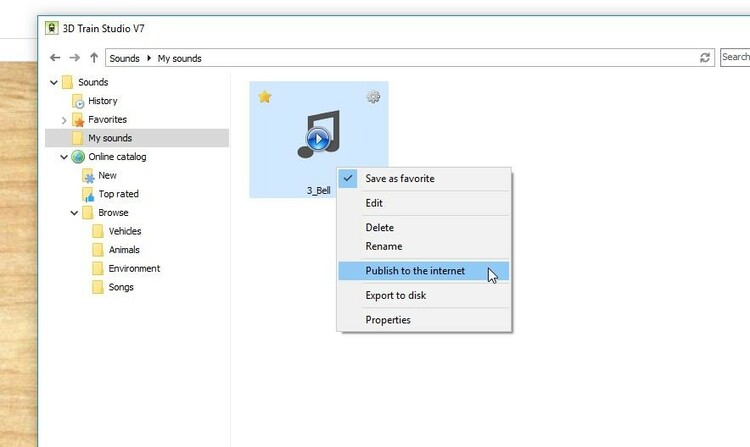

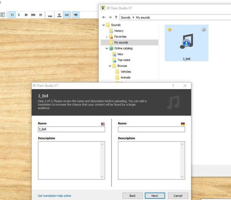

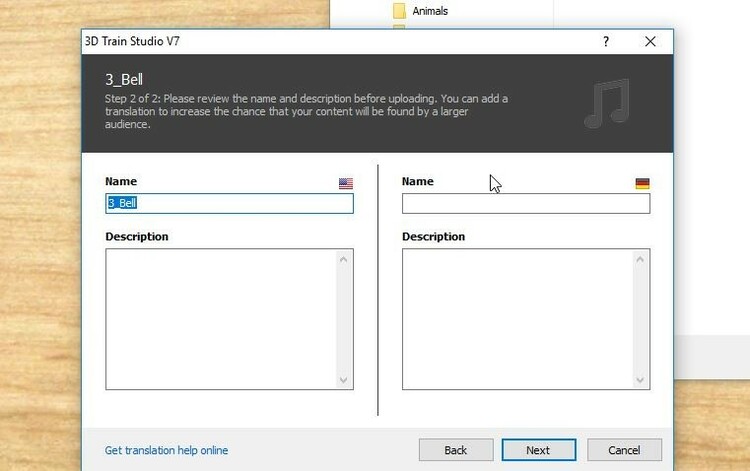

Dad3353 Geschrieben 3. September 2022 Geschrieben 3. September 2022 15 hours ago, hmclay said: Keep getting a message "Must share "XYZ.mp3 ....... " files before I can upload. I click OK, but I'm not told how to proceed. Any help will be appreciated. I keep getting the message "Must share "XYZ.mp3 ....... " files before I can upload. I click OK but am not told how to proceed. Every support is welcome. To publish a Sound ... With any layout open, go to Menu/Catalogue/Sounds/Browse... Open 'My Sounds' (Double Click...)... Right-click on the sound to be published... Select 'Publish to the Internet'... Set a Category (Vehicles, in your case..?)... Select 'Next'... Give a Name and Description, in English and in German... Select 'Next'... The Sound is now published, awaiting approval from Neo. The ID for this sound is displayed. Hope this helps. So veröffentlichen Sie einen Sound ... Gehen Sie bei geöffnetem Layout zu Menü/Katalog/Sounds/Durchsuchen... 'Meine Sounds' öffnen (Doppelklick...)... Klicken Sie mit der rechten Maustaste auf den Sound, der veröffentlicht werden soll... Wählen Sie „Im Internet veröffentlichen“... Legen Sie eine Kategorie fest (in Ihrem Fall Fahrzeuge...?)... Wählen Sie 'Weiter'... Geben Sie einen Namen und eine Beschreibung ein, auf Englisch und auf Deutsch... Wählen Sie 'Weiter'... Der Sound ist jetzt veröffentlicht und wartet auf die Genehmigung von Neo. Die ID für diesen Sound wird angezeigt. Hoffe das hilft.

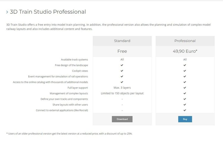

Dad3353 Geschrieben 3. September 2022 Geschrieben 3. September 2022 It costs, as of today, 49.90€ to upgrade your current v7 MBS to the 'full' professional level, which will allow more systems created, as well as publishing your models, textures and sounds. There is no need to re-install; all current layouts work as before. I think that that's the only 'permission' needed. Hope this helps. Es kostet ab heute 49,90 €, um Ihr aktuelles v7 MBS auf das „volle“ professionelle Niveau zu aktualisieren, wodurch mehr Systeme erstellt und Ihre Modelle, Texturen und Sounds veröffentlicht werden können. Eine Neuinstallation ist nicht erforderlich; Alle aktuellen Layouts funktionieren wie zuvor. Ich denke, das ist die einzige "Erlaubnis", die benötigt wird. Hoffe das hilft.
hmclay Geschrieben 3. September 2022 Autor Geschrieben 3. September 2022 I have V7 Professional, are you saying there is a level above called Full professional. I have contacted someone listed as NEO on the "developers web" . Hope this is the correct route! Ich habe V7 Professional. Wollen Sie damit sagen, dass es eine Stufe darüber gibt, die als Full Professional bezeichnet wird? Ich habe jemanden kontaktiert, der im "Developers Web" als NEO aufgeführt ist. Hoffe das ist der richtige Weg!
Dad3353 Geschrieben 3. September 2022 Geschrieben 3. September 2022 (bearbeitet) 6 minutes ago, hmclay said: I have V7 Professional, are you saying there is a level above called Full professional... There is only one current version of MBS. It can be downloaded and used for free, with some slight restrictions, or bought, as stated above, with no restrictions. Here's the 'Home' page (in English, sorry...)... Es gibt nur eine aktuelle Version von MBS. Es kann mit einigen leichten Einschränkungen kostenlos heruntergeladen und verwendet oder, wie oben erwähnt, ohne Einschränkungen gekauft werden. Hier ist die 'Home'-Seite (auf Englisch, sorry...)... If you have bought the 'Professional' version, you should be able to publish. If you can't, are you logged in correctly..? Wenn Sie die „Professional“-Version gekauft haben, sollten Sie veröffentlichen können. Wenn nicht, sind Sie richtig angemeldet? Bearbeitet 3. September 2022 von Dad3353
