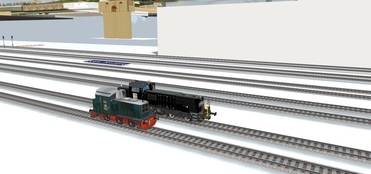

Danke @Reinhardt, bei mir hat es funktioniert, aber ich habe nur noch eine sehr lächerliche oder geringe Menge Rauch.
Gibt es gemeinsame Techniken oder Verfahren, die Sie anwenden?
Was halten Sie für ausreichend?

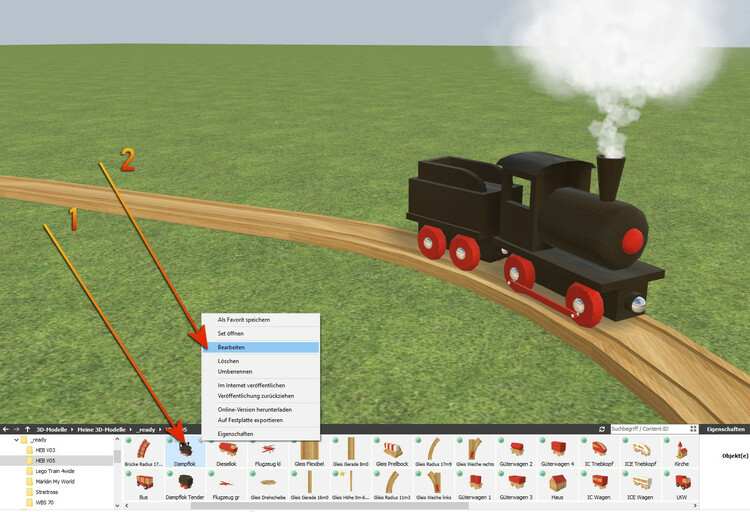

Wähle bei deinem Modell im Katalog das Zahnrad (für Einstellungen) oder einen Rechtsklick (1). Anschließend wählst du Bearbeiten (2)

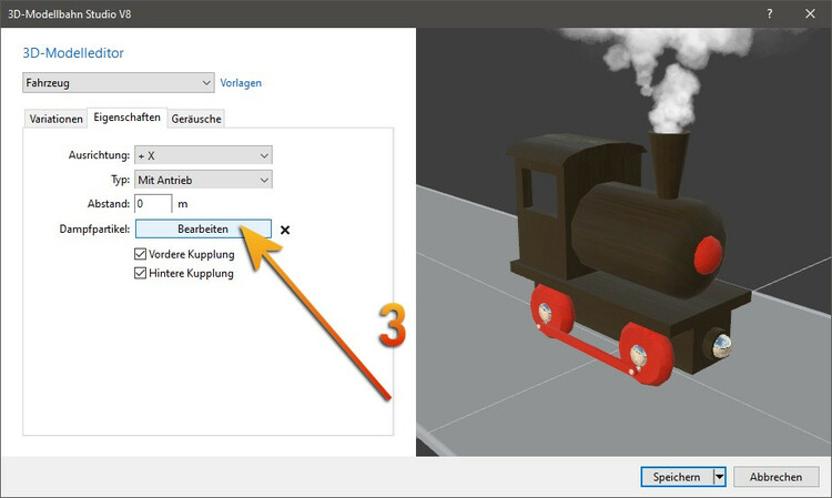

Im folgenden Dialog wählst du Dampfpartikel bearbeiten (3)

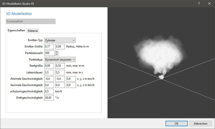

Und nun kannst du alles an deinem Dampfausstoß ändern: die Form (Emitter-Typ), die Größe und Breite, die Dichte, langer Rauch oder kurzer (Lebensdauer), die Farbe (im Reiter Material) und, und, und...
