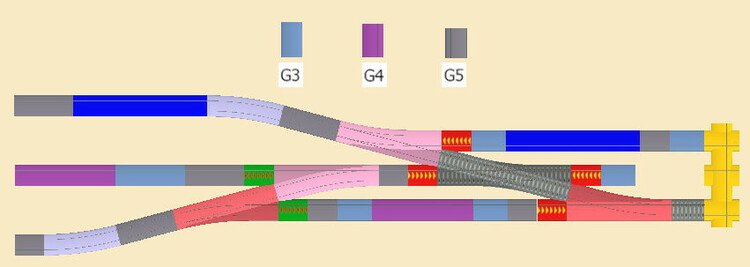

Hallo @Neo,
beim Verkleinern der Darstellung auf dem Bildschirm verschwinden kurze Gleise:
Vorher:
nachher:
das ist "unschön" meint
Henry

vor 7 Stunden schrieb Henry:
Hallo Neo,
Hallo @Henry,
das war bei mir auch schon in V7 so, vielleicht brauchen auch Gleise Lod? ;) (nicht ganz ernst gemeint). Schönen Wochenanfang wünscht allen
Walter
Hallo Henry,
kleine Gleise verschwinden schon seit V4, wenn sie zu weit von der Kamera entfernt sind, so wie jedes andere Objekt auch, das ist das Level of Detail (LOD). Wie stark LOD angewendet wird, kannst du in den Grafikeinstellungen unter Detailgrad einstellen.
Hallo Neo,
vor einer Stunde schrieb Neo:
stimmt, das hatte ich wohl bis V7 anders eingestellt. Ich habe in V8 den Detailgradvon Niedrig neu auf Normal eingestellt. Die Gleise werden nun später ausgeblendet. Das reicht für mich.
Wer Hoch einstellt, kann kaum noch Details erkennen. Danke für den Hinweis sagt
