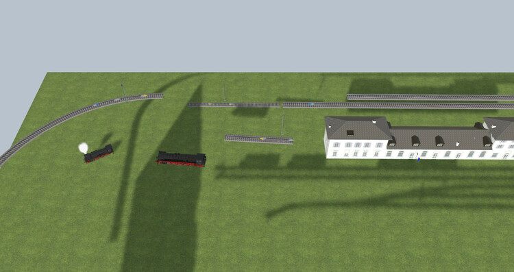

Wie kann ich dir das zeigen?
So. wie ich hier auch vieles zeige?
Indem du einen Screenshot machst und den hier in dein Posting einfügst.
Alternativ kannst du auch deine Anlage veröffentlichen und uns dann die Content-ID der Anlage mitteilen.
Diese Content ID wird dir bei der Veröffentlichung im Info Fenster unten rechts angezeigt.
Ich bekomme die Gleise nicht mehr zusammen.
Ich tippe mal auf "automatische Höhenanpassung Gelände" ist nicht eingeschaltet. Kann aber auch falsch sein.

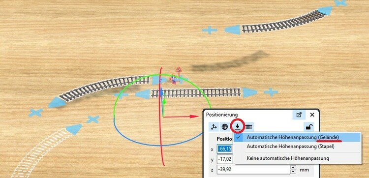

Hallo r.kuebi,
Versuche mal bitte folgenden Weg:
Wähle mit dem Lasso alle Objekte aus.
Die Bodenplatte ist wahrscheinlich fixiert und wird deshalb nicht mit ausgewählt. Das ist gut so. Die musst du nicht ändern.
jetzt öffne das Menü "Positionierung" und aktiviere dort die Automatische Höhenanpassung (Gelände)
Anschließend musst du im selben Menü das Schloss oben rechts öffnen, damit jedes Objekt individuell auf den Boden gesetzt wird.
Bei geschlossenem Schloss würden alle Objekte ihre relativen Höhen zueinander beibehalten und nur als Gruppe bewegt werden.
Wenn du jetzt die ganze Gruppe bewegst, müssten alle Objekte wieder auf die richtige Höhe zurück springen.

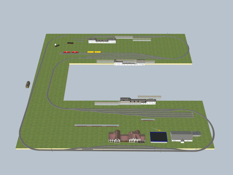

... und wenn ich zur Streckenführung noch etwas anmerken darf?
Schließe an eine Rechtsweiche mehrere Linksweichen an, dann bekommst du eine Gleisharfe mit einer sauberen Diagonalen ohne Schlangenlinie:

Ich Danke Dir Erst mal.
Ich habe mich an Deiner Anleitung gehalten,jetzt sind mehrere Gleise nur halb zu sehen.
