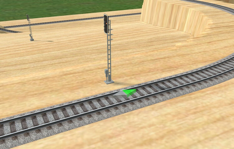

Angenommen, das Signal steht zusammen mit dem Mast an einem geraden Streckenabschnitt, und der Signalkontakt ist mit einigem Abstand vor dem Signal positioniert. Wenn Du nun das Signal und den Mast gruppierst, und die Gruppe an einem anderen geraden Gleisstück platzierst, ist alles in Ordnung.

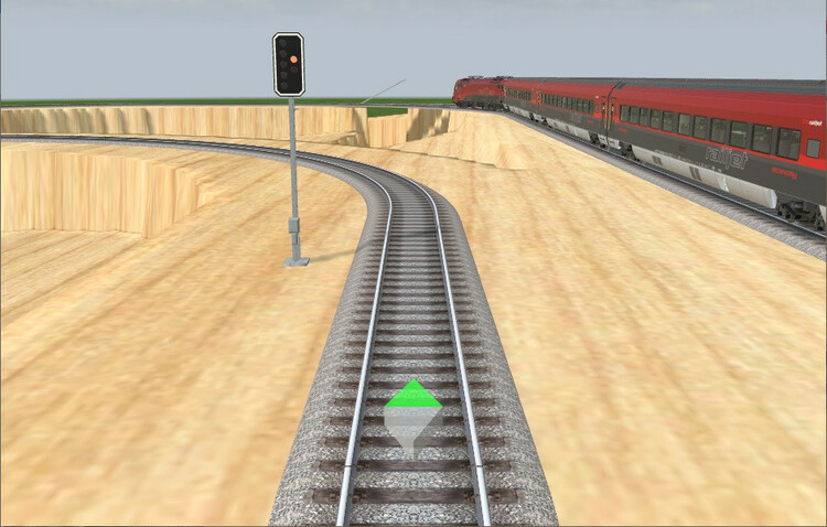

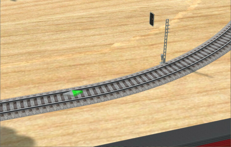

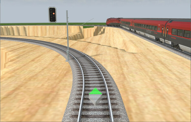

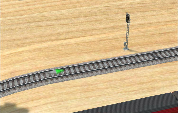

Wenn Du nun aber die Gruppe an einem Gleisbogen platzierst, bleiben das Signal und der Mast nicht mehr zusammen. Der Grund dafür liegt drin, dass der Mast fest mit dem Signal-Modell verbunden ist und die Positions- und Ausrichtungs-Koordinaten durch die Lage des Signalkontakts bestimmt werden. D.h. die relative Position und Ausrichtung des Masts zum Signalkontakt hat sich nicht geändert. Aber das Signal selbst wurde in der Kurve am Gleis ausgerichtet und hat damit seine relative Position und Ausrichtung zu seinem Signalkontakt geändert. Man sieht dies noch deutlicher, wenn man die beiden oberen Situationen aus einem anderen Blickwinkel betrachtet:
Um den Mast in der zweiten Position wieder mit dem Signal zusammen zu bringen, muss die Gruppe nach deren Umplatzieren aufgelöst werden, damit der Mast entlang des Gleisverlaufs wieder an das Signal herangeschoben werden kann.
Eine alternative Möglichkeit besteht darin, den Kontaktabstand des Signals zunächst auf "0" zu setzen und dann das Signal und den Mast zu gruppieren. Wenn man die Gruppe dann an eine andere Stelle platziert, bleiben das Signal und der Mast auch in der Kurve beisammen. Allerdings muss dann auch hier anschließend die Gruppe aufgelöst werden, um den Signalkontakt in einigem Abstand vor dem Signal positionieren zu können. Löst man die Gruppe hier nicht auf, wandert der Mast beim Verschieben des Signalkontakts mit und entfernt sich damit vom eigentlichen Signal.
