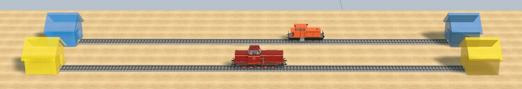

Hallo @Neo,

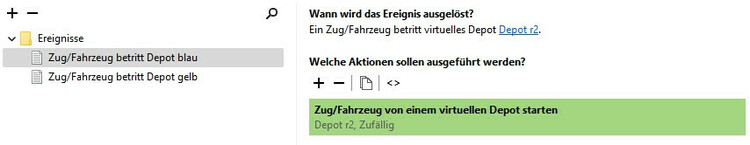

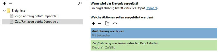

ich habe eine kleine Versuchsanlage gebaut um den von Götz beschriebenen Fehler nachzuvollziehen...
Wenn eine Lok mit aktiver Cockpitkamera in das blaue Depot einfährt, gibt es fast immer die Fehlermeldung (manchmal nicht!).
Bei der Einfahrt in das gelbe Depot, gab es bei mir bisher noch keine Fehlermeldung.
Der Unterschied besteht in der EV in einer eingebauten Verzögerung...
