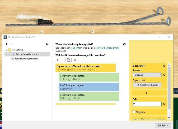

Wenn ich ein Gleiskontakt - vorwärts befahre : V=0 km/h , soll dann eine Animation abfahren dann Weiterfahrt
ok das funktioniert.
Wenn ich den gleichen Gleiskontakt - rückwärts befahre : V= Istgeschwindigkeit , soll keine Animation ablaufen nur Weiterfahrt
das funktioniert nicht ,sondern der GK sagt "Fahrzeug betritt GK" also Animation ab

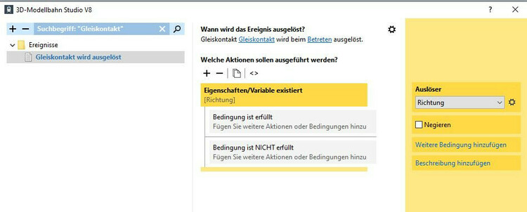

Hallo @Leihe,
Richtung ist ein Zahlenwerte. Fährt die Lok Richtung grün des Gleis Kontaktes, ist der Wert 1. Fährt die Lok in Richtung gelb, ist der Wert  -1. Damit kannst du in der Bedingung die Fahrtrichtung erkenne.
Gruß Jürgen
Hallo @Leihe,
Ich hab mal das Ereignis des Anhaltens am Kontakt R und den damit verbundenen Start der Animation (Rundumleuchte) im Moment des Weiterfahrens nach rechts deaktiviert. Wenn die Lok rückwärts in Richtung Kontakt L fährt, wird die Animation (Rundumleuchte) nicht ausgeführt. Wenn sie am Kontakt L stoppt, wird das Ereignis des Anhaltens am Kontakt R wieder aktiviert.

hier meine Lösung
Gruß Jürgen
Halt.mbp

na dann als Bild, ist ganz einfach
OK werde es mal Testen
