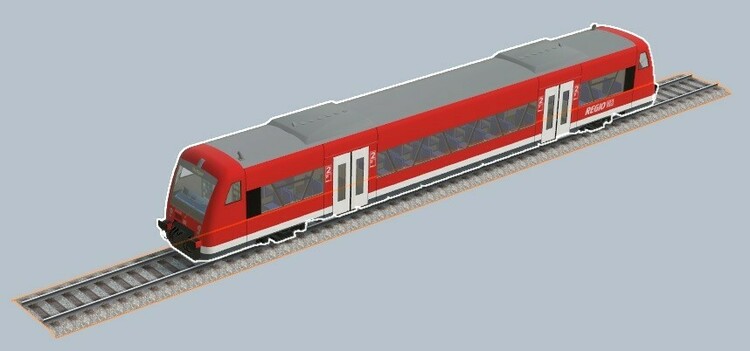

wo ist die Verknüpfungsmöglichkeit
Die ist hier (gleich neben dem Icon für gruppieren):
und das weiß umrandete Objekt ist immer mit dem orange umrandeten Objekt verbunden.
Bei Fahrzeugen siehst du das sofort, weil sie schon beim Einsetzen mit dem Fahrweg darunter verbunden werden.
