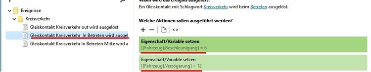

Hallo @Sellessen,
mach' mal das rein:
Unkontrollierte Bewegungen von Straßenfahrzeugen liegen daran, dass die (Standard-)werte in den Fahrzeugeigenschaften für "Beschleunigen" und "Abbremsen" viel zu hoch sind (was ich @Neo auch schon mal gesagt habe). Die beiden Zeilen oben habe ich nur mal auf sie Schnelle eingebaut - auf Dauer ist es natürlich nicht sinnvoll, diese Werte andauernd in die Eigenschaften aller Fahrzeuge zu schreiben. Jedenfalls läuft die Sache damit rund.

@Neo: wenn du dir mein Bild1 und Bild2 anschaust, ist der LKW in blau in Bild 1 im Kreisverkehr, die Anlage ruht. Und Bild 2 ist genau einen Klick auf den Schrittmodus weiter. da steht der selbe LKW plötzlich im Zubringer zum Kreisverkehr. Sollte in der angehängten Anlage auch reproduzierbar sein.

Die Ursache dafür ist folgende: Solange der Anhänger des langen LKW noch nicht mit dem Mittelpunkt die Spur des Kreisverkehrs berührt hat, ist der Anhänger für die automatische Abstandskontrolle des PKW unsichtbar. Berührt der Anhänger den Kreisverkehr, ist es bereits zu spät, der PKW ist so weit aufgefahren, dass er bereits im Anhänger liegt (wenn man diesen virtuell entlang der Kreisverkehrspur verlängern würde). So eine Kollision vermeidet das Studio aber und platziert den PKW etwas nach hinten, direkt hinter den Anhänger.
Du musst deine EV dahingehend anpassen, dass Fahrzeuge erst dann in den Kreisverkehr einfahren dürfen, wenn ihre Spur auch gesichert frei ist und auch frei bleibt, solange sie einfahren. Das ist nicht trivial, weil die Autos im Studio nicht auf Sicht fahren, sondern immer nur die Spur entlang ihrer Fahrtrichtung betrachten. Autos sehen andere Autos nicht, die von einer Verzweigung her ankommen. Du könntest z.B. weitere Gleiskontakte im Kreisverkehr setzen um zu erkennen, wann ein Fahrzeug den Kreisverkehr komplett betreten hat. Erst dann sollte der vorhergehende Eingang freigegeben werden.
Alternativ kannst du natürlich auch das Problem kaschieren und längere Wartepausen einbauen, entsprechend deiner längsten Fahrzeuge. Das ist die einfachere Lösung, behandelt aber nur die Symptome.
