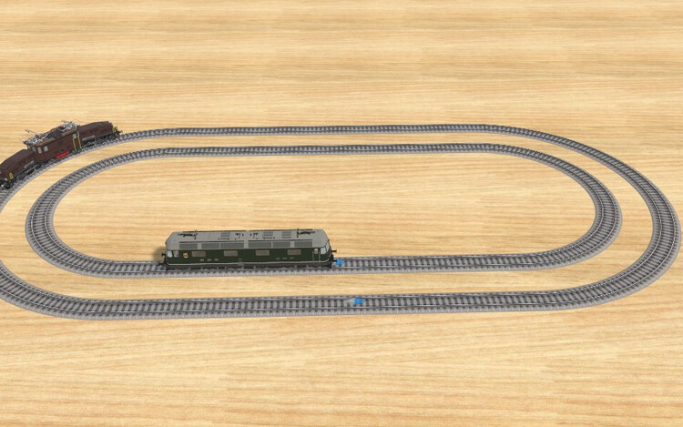

BahnLand Posted July 19 Share Posted July 19 (edited) Hallo André, ein Geiskontakt, der als Bremskontakt definiert ist, ist immer der Endpunkt des Bremsvorgangs. Das bedeutet, dass der Zug immer dann zum Stehen kommt, wenn die Zugspitze den Bremskontakt erreicht hat. Damit kann das Gleiskontakt-Ereignis "Betreten Fahrzeugmitte" erst dann ausgelöst werden, wenn der Zug wieder angefahren ist. Hier ein Beispiel: Bremskontakt.mbp Auf dem inneren Gleis-Oval befindet sich ein Gleiskontakt mit auslösendem Ereignis beim Betreten. Auf dem äußeren Gleis-Oval wird das Ereignis erst beim "Betreten (Fahrzeugmitte)" ausgelöst. In beiden Ereignissen lasse ich alle Fahrzeuge anhalten und nach 5 Sekunden wieder losfahren. Während auf dem inneren Oval die abbremsende Lok beim Erreichen des Gleiskontakts auch die andere Lok anhält (das Ereignis wurde ausgelöst), fährt die innere Lok nach dem Abbremsen der äußeren Lok beim Anhalten an deren Gleiskontakt weiter, weil das Ereignis mit Auslöser "Betreten (Fahrzeugmitte)" noch nicht ausgelöst werden konnte. Erst nachdem die Lok durch das Ereignis der inneren Lok wieder gestartet wurde, wird beim Passieren des äußeren Gleiskontakts durch die "Fahrzeug-Mitte" dessen Ereignis wirksam und lässt beide Loks anhalten, die dann nach der Wartezeit von 5 Sekunden wieder gestartet werden. Genau diese Effekte treten bei Dir auf. Sehr schön sieht man an diesen Beispiel auch, dass beim Anhalten der inneren Lok am Gleiskontakt das Abbremsen der "anderen" Lok erst verzögert erfolgt. Dies liegt daran, dass die Loks durch den "Bremskontakt" bereits abgebremst werden, bevor sie diesen erreichen. Erst beim Anhalten nach der Abbremsung wird der Bremskontakt erreicht, wodurch dann das Ereignis zum Abbremsen aller anderen Loks ausgelöst wird. Damit beginnen diese mit dem Abbremsen erst, nachdem die auslösende Lok bereits steht. Viele Grüße BahnLand Edited July 19 by BahnLand Link to comment Share on other sites More sharing options...
