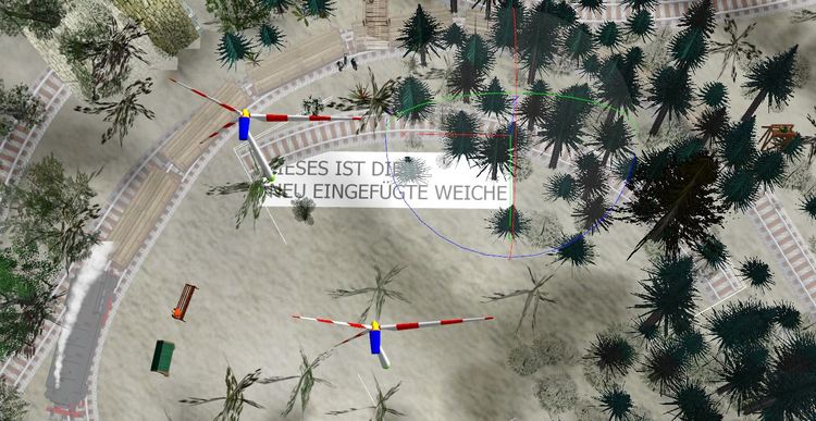

Geschrieben 29. Januar 201510 J Hallo ZusammenIch wollte bei meiner Anlage in eine bestehende Strecke nachträglich eine Weiche einbauen, aber jedesmal wenn der Zug diese Stelle erreicht dreht er um und fährt zurück, sogar die Lok und Waggons werden gedreht. Die Schienenverbindung wird auf dem Plan grün angezeigt. Was mache ich falsch ??Gruß Holger

Geschrieben 29. Januar 201510 J Autor Hallo Mikel_60 Hallo NeoDoppelte Gleise sind definitiv nicht verlegt, das Problem kenne ich ja schon. Automatischer Richtungswechsel ist zwar aktiviert, dürfte aber bei korrekt verlegten Gleisen nicht auftreten - oder ? Einen Screenshot zu machen ist nicht ganz so leicht, da die Abzweigung im Berg sein soll. Meine Anlage (Bergwandern in Budenheim) ist schon online. Ich wollte nun hinter dieser Anlage auf einer zusätzlichen Platte einen Schattenbahnhof errichten und dazu im "rechten" Berg eine Abzweigung schaffen. Vielleicht könnt ihr das ja mal ausprobieren ob es bei euch funktioniert.Gruß Holger

Geschrieben 29. Januar 201510 J Autor Hallo quacksterDer Zug kommt an der Weiche immer von der Seite mit dem einen Ende, er soll ja irgendwann dort abbiegen. Deshalb ist die Weichenfreischaltung hier nicht wichtig. Ich habe auch schon mehrere Weichen probiert, - immer mit dem selben Ergebnis.Mit "gedreht" meine ich das der Zug nicht einfach hält und zurückfährt, sondern der ganze Zug um 180 Grad gedreht wieder zurückfährt.Gruß Holger

Geschrieben 29. Januar 201510 J Servus, ich hänge mich mal rein... , hatte intressiert mitgelesen und jetzt mal die Anlage geladen- die Kurve vor der Weiche exitstiert doppelt - nummer 316 und 1310 . Gruß Lutz
Geschrieben 29. Januar 201510 J Hallo,Lutz hat es bereits korrekt erkannt, es ist die doppelte Kurve. Das erklärt auch, warum der Zug um 180° dreht, weil er dann einfach auf dem darunter liegenden Gleisstück weiterfährt.Ich habe die Anlage wieder gelöscht.Viele Grüße,Neo
Geschrieben 29. Januar 201510 J Hallo Holger,das kann ich bestätigen - nämlich diese beiden liegen übereinander.HG,Henry
Geschrieben 29. Januar 201510 J Autor Hallo HenryWarum hat das denn vorher funktioniert ? An dem Gleis b.z.w. den beiden Gleisen habe ich ja nichts geändert !Wenn die beiden übereinanderliegen kann es ja nicht funktionieren - dieses Gleis habe ich aber auch nicht kontrolliert.Vielen Dank für deine Hilfe, dann probiere ich es jetzt noch mal mit nur einem Gleis. Gruß Holger
