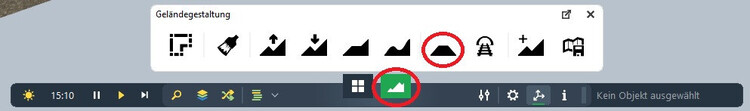

Hier ist die erste von vermutlich mehreren Fragen: Wo finde ich denn die Funktion "Gelände anpassen" mit der ich das umliegende Gelände an die Gleishöhe anpassen kann.

Hallo Koriander,
vor 16 Minuten schrieb Koriander:
hier:

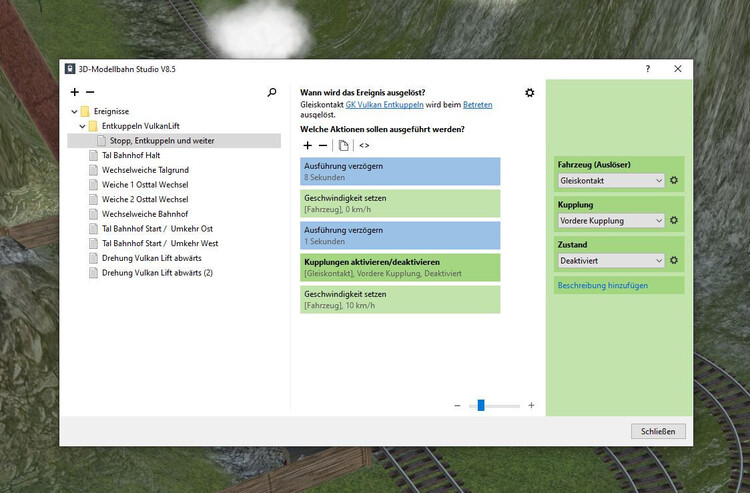

Ich möchte, dass nach Auslösen eines Gleiskontaktes und einer Zeitverzögerung von 8 Sekunden die Lok (Auslöser / Fahrzeug) stoppt und dann der Wagon, der dann über dem auslösenden Gleiskontakt steht (Auslöser / Gleiskontakt), abgekuppelt wird. Danach soll die Lok (Auslöser / Fahrzeug) wieder starten. Ich habe es so probiert (siehe Bild), aber es funktioniert nicht. Die Lok stoppt, aber weiter passiert nix...
Der Gleiskontakt hat keine Kupplung, Koriander.
Du willst das Fahrzeug ansprechen, welches auf dem Kontakt steht.
Für Gleise und Kontakte gibt es im Studio eine gemeinsame Routine.
Und weil auf einem Gleis mehrere Fahrzeuge (= Waggons) stehen können, liefert diese Routine eine Liste.
Wiederholungen dienen dazu, alle Elemente einer Liste nacheinander anzusprechen.
In deinem Fall wird die Liste nur einen einzelnen Eintrag enthalten: den Waggon auf deinem Kontakt.
Aber die Wiederholung ist (ohne Lua) der einzige Weg, an den Waggon in der Liste dranzukommen.
In der Wiederholung bekommt ein Element eine neue Bezeichnung.
Das ist automatisch Wdh und das @ davor soll dir zeigen:
Unter diesem Namen kannst du es innerhalb der Wiederholung ansprechen.
Das machst du, indem du für das Objekt per Zahnrad die Wiederholung angibst.

Wow @Goetz,
Bahnland hatte recht: Es gibt wirklich geniale Antworten. Vielen Dank!
Ich hab's auch schon umgesetzt und es funktioniert perfekt.
