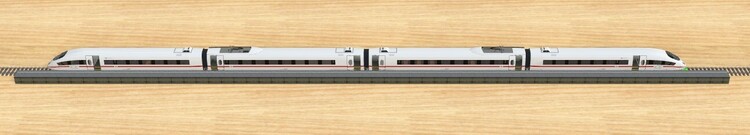

Phrontistes Geschrieben 23. August 2023 Geschrieben 23. August 2023 Hallo @guenter.strickmann, hier ein ganz simples Beispiel mit der Lok in der Mitte. Sie fährt mit einen einzigen Anweisung hin und her ohne jemals selbst auf dem Gleiskontakt zu stehen. Das geht auch ohne Update auf 8.5.2.0. Die Richtung in der die Lok zuvor gefahren ist, muss ich nicht wissen. Lok in der Mitte.mbp Beste Grüße Phrintistes
