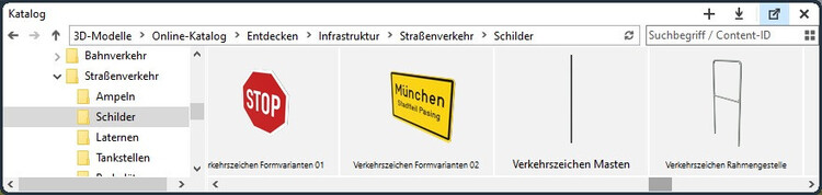

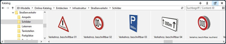

BahnLand Geschrieben 7. September 2023 Geschrieben 7. September 2023 Hallo @WalterW, die von Dir vermissten Straßenschilder wurden in das Archiv verlagert (und sind dort noch vorhanden und gegebenenfalls auch abrufbar), weil diese alle (und noch einige mehr) über die nachfolgend gezeigten Verkehrszeichen-Modelle dargestellt werden können. Es handelt sich hier zwar um "nur 2" Verkehrszeichen-Modelle, die aber als Variationen auch alle anderen Verkehrszeichen-Formen in den beim Vorbild gebräuchlichen Größen enthalten. Die einzelnen Verkehrszeichen-Bilder werden wiederum als Tauschtexturen aufgelegt, die (nahezu) vollständig im Texturen-Katalog des Online-Studios vorhanden sind. Da es sich hierbei um veröffentlichte Texturen handelt, können diese auf zu veröffentlichenden Anlagen freizügig eingesetzt werden, ohne dass sie beim Öffnen einer solchen Anlage auf einem fremden PC verschwinden. Neben den Verkehrszeichen-Modellen mit festen "Bildern" gibt es auch solche mit variablen Texten. Auch hier sind nahezu alle Verkehrszeichen nach StVO, für welche es unterschiedliche Textinhalte gibt, als Variationen enthalten. Damit sind die in das Archiv ausgelagerten Verkehrszeichen überflüssig. Trotzdem werden sie auf Anlagen, auf denen sie bereits eingebaut sind, weiterhin angezeigt. Eine weitere neue Verwendung dieser Verkehrszeichen wird dagegen nicht empfohlen, weshalb sie im Online-Katalog standardmäßig nicht mehr angezeigt werden. Wer die alten Verkehrszeichen dennoch weiterhin verwenden möchte, kann das Archiv mit den ausgelagerten Modellen anzeigen lassen und diese von dort auf die Anlage ziehen. Man beachte jedoch, dass das Archiv keine Katalog-Struktur mehr besitzt und daher ohne Filter nicht alle Modelle angezeigt werden können. Es wird daher möglicherweise ein passender Filter oder die Content-ID benötigt, um sich ein bestimmtes archiviertes Modell anzeigen zu lassen. Viele Grüße BahnLand

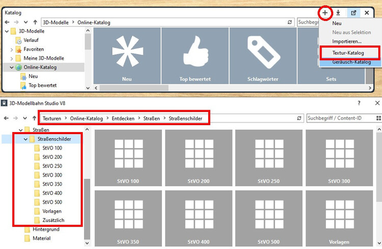

WalterW Geschrieben 7. September 2023 Autor Geschrieben 7. September 2023 Hallo @BahnLand, im Grunde kann ich deinen Ausführungen folgen. Ich habe aber den Eindruck, dass sehr, sehr, sehr viele Verkehrszeichen, nach der neuen Methode, nicht, oder noch nicht angezeigt werden können. Als Beispiel die nachstehenden, die es im Katalog offensichtlich gibt: Oder übersehe ich da was ? Für eine zusätzlich Info, bzw. Antwort wäre ich dankbar. Freundliche Grüße Walter

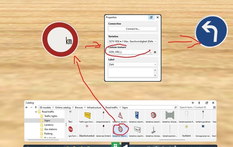

Herman Geschrieben 7. September 2023 Geschrieben 7. September 2023 (bearbeitet) Quote : "mit einem roten Kreuz versehen und lässt sich, wie gesagt nicht auf der Anlage platzieren." Hello @WalterW , you can have that effect if you try to drag the texture itself directly to the layout. Is that the case ? Try this : So here it works fine (V8), it is always possible you have a technical problem. Kind regards, Herman Bearbeitet 7. September 2023 von Herman
Goetz Geschrieben 7. September 2023 Geschrieben 7. September 2023 vor einer Stunde schrieb WalterW: Es wird das Objekt beim "Drag and Drop" mit einem roten Kreuz versehen und lässt sich, wie gesagt nicht auf der Anlage platzieren. Du versuchst eine Textur auf die Platte zu ziehen, Walter. Das geht nicht und das ging noch nie. Du kannst nur Modelle auf die Platte ziehen. Und (wenn diese Tauschtexturen zulassen) in den Eigenschaften des Modells die Textur gegen eine andere austauschen. Viele Grüße Götz

Goetz Geschrieben 7. September 2023 Geschrieben 7. September 2023 vor 5 Minuten schrieb WalterW: no, that is not the reason. Doch, das ist der Grund. Herman hat genau dasselbe geschrieben wie ich auch.
Herman Geschrieben 7. September 2023 Geschrieben 7. September 2023 (bearbeitet) 2 hours ago, WalterW said: no, that is not the reason Hello @WalterW , is it possible to explain how you did this ? Some more information ? Maybe a picture ? Not for me, so specialists or @Neo could find an answer. Kind regards, I leave it to others, always possible there is some technical issue.. Herman Bearbeitet 7. September 2023 von Herman typo
WalterW Geschrieben 7. September 2023 Autor Geschrieben 7. September 2023 Hallo @Goetz und alle anderen , ich bin dir zu tiefstem Dank verpflichtet, dass du wieder mal den richtigen "Riecher" hattest. Natürlich weiß ich, dass Texturen nicht wie Objekte angewendet werden können. Aber ich Riesenhornochse habe einfach nicht gesehen, dass ich mit Texturen hantiere. Jetzt funktioniert auch wieder das, was ich wollte. Nochmals herzlichen Dank an alle, die mir helfen wollten und leider meiner Blindheit aufgesessen sind. Freundliche Grüße Walter
