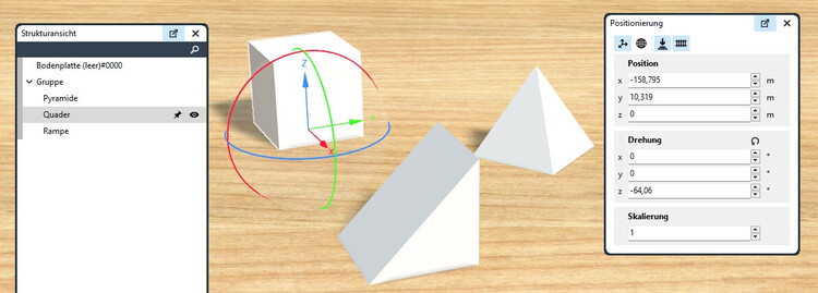

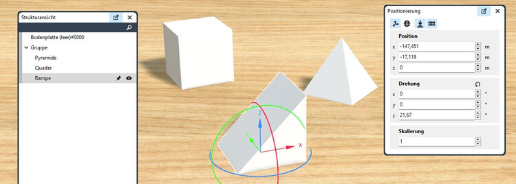

... auch bei Gruppen gibt es einen Unterschied zwischen globalem Gizmo...
und lokalen Gizmo...
Am 30.9.2023 um 20:55 schrieb Eggu:
... oder alternativ kann man ein Referenzobjekt anwählen (hierdurch könnte man dann ein Objekt entlang einer beliebigen Achse verschieben, drehen).
Wenn Du in der Strukturansicht ein Objekt aus einer Gruppe auswählst, hast Du Zugriff auf den lokalen Gizmo dieses Objektes und kannst entlang der lokalen Achse verschieben oder auch (lokal) drehen...
Oder wolltest Du damit zum Ausdruck bringen, daß sich das lokale Gizmo der "Referenzobjektes" für die Gruppe nutzen läßt?
