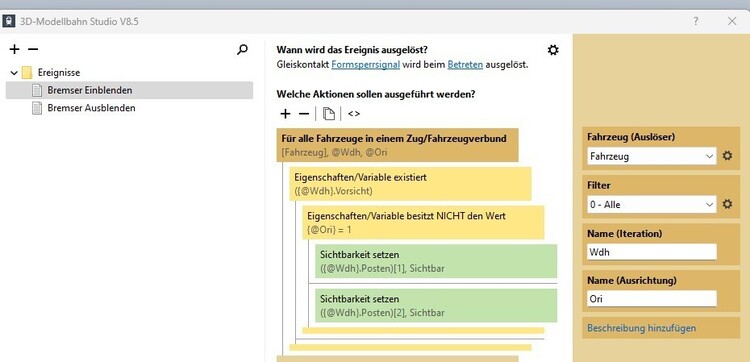

Wüstenfuchs Geschrieben 3. Oktober 2023 Geschrieben 3. Oktober 2023 (bearbeitet) Hallo zusammen, weiß einer von Euch ob es Möglich ist die Fahrtrichtung von Wagons zu bestimmen? Hintergrund des ganzen ist, das ich momentan dabei bin eine ältere Anlage von den Kurzen und mir auf V8.5 upzugraden. Dabei handelt es sich um einen Verschiebebahnhof mit Ablaufberg (der in der Ursprungsversion noch mit Bahnlands Dummy Antrieben funktionierte). Auf jeden Fall sollen jetzt alle Vorsichtwagen mit einen Bremser Ablaufen, was auch Funktioniert, bloß das diese teilweise in die falsche Richtung schauen. Meine erste Idee war den EV-Eintrag, der beim betreten des Ausziehgleises abfragt ob ein Vorsichtwagen im Zugverband ist, um eine Richtungsabfrage für diesen zu erweitern. Allerdings bekomme ich das mit der Grafischen EV nicht hin. Hat da jemand eine Idee? HG Wüstenfuchs Bearbeitet 3. Oktober 2023 von Wüstenfuchs Fehlerkorrektur
Hawkeye Geschrieben 3. Oktober 2023 Geschrieben 3. Oktober 2023 vor 4 Minuten schrieb Wüstenfuchs: ob es Möglich ist die Fahrtrichtung von Wagons zu bestimmen? Hallo @Wüstenfuchs, hat Neo doch mit V8.5 eingeführt. Siehe Wiki Übersicht über die neuen Funktionen (Änderungsliste) (V8.X) in Punkt: „Erweiterung der Wiederholung "Für alle Fahrzeuge in einem Zug/Fahrzeugverbund" um eine zusätzliche Ausrichtung der einzelnen Fahrzeuge relativ zur Fahrtrichtung“ VG, Hawkeye

Wüstenfuchs Geschrieben 5. Oktober 2023 Autor Geschrieben 5. Oktober 2023 Hallo zusammen, ich habe das mit der Wiederholung mal ausprobiert, aber irgendwie klappt das nicht so wie es soll. könnte mal einer auf meine EV schauen wo der Fehler liegt? Hier meine Testanlage: Test Bremser.mbp Zum Starten einfach den grünen Taster betätigen. Danke im voraus Wüstenfuchs
Hawkeye Geschrieben 5. Oktober 2023 Geschrieben 5. Oktober 2023 (bearbeitet) Hallo @Wüstenfuchs, habe im Moment keine Zeit die Anlage genau zu analysieren. Aber eines habe ich in deiner EV sofort gesehen. Die Rückgabewerte für die Ausrichtung der Wagen in der Variablen „Ori“ sind 1 = vorwärts und -1 = „rückwärts“ Du fragst in deiner Bedingung aber nach If Ori = 0 then ….. else … end . Das ist immer der Fall. VG, Hawkeye Bearbeitet 5. Oktober 2023 von Hawkeye
Herman Geschrieben 5. Oktober 2023 Geschrieben 5. Oktober 2023 Hallo @Wüstenfuchs , Hawkeye hat dir den Tipp gegeben. Funktioniert dieser Code? Grüße H.
Wüstenfuchs Geschrieben 5. Oktober 2023 Autor Geschrieben 5. Oktober 2023 vor 6 Stunden schrieb Herman: Hallo Wüstenfuchs , Hawkeye hat dir den Tipp gegeben. Funktioniert dieser Code? Grüße H. Ja der Funktioniert. Jetzt werden meine Bremser Eingeblendet wie sie sollen. Hier der Beweis: Test Bremser.mbp Allerdings ist das ja nur die Halbe EV für die Bremser, bei meinen bisherigen Versuchen sie erst nach dem Stillstand des Wagens wieder Auszublenden bin ich auch gescheitert. Also die Ist Geschwindigkeit von Rollmaterial ohne Antrieb lässt sich scheinbar nicht in der Grafischen EV abfragen. Die steigen alle schon ab sobald der Wagen das Harfengleis betritt. Gruß Wüstenfuchs
Herman Geschrieben 5. Oktober 2023 Geschrieben 5. Oktober 2023 (bearbeitet) On 10/3/2023 at 8:50 PM, Wüstenfuchs said: weiß einer von Euch ob es Möglich ist die Fahrtrichtung von Wagons zu bestimmen? Es war eine Antwort auf diese Frage. "Hintergrund des ganzen ist, das ich momentan dabei bin eine ältere Anlage ..." Sorry, ich habe nicht verstanden, was Sie wirklich wollten, mit Ausnahme der ersten Frage. Vielleicht ein Beispiel-Layout? Oder andere können Dir vielleicht weiterhelfen. Grüße, Herman Bearbeitet 5. Oktober 2023 von Herman german translation

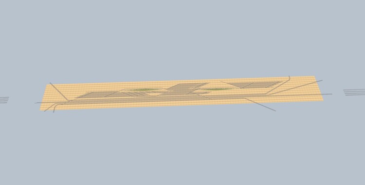

Wüstenfuchs Geschrieben 5. Oktober 2023 Autor Geschrieben 5. Oktober 2023 (bearbeitet) vor 1 Stunde schrieb Herman: Sorry, ich habe nicht verstanden, was Sie wirklich wollten, mit Ausnahme der ersten Frage. Vielleicht ein Beispiel-Layout? Oder andere können Dir vielleicht weiterhelfen. Grüße, Herman Hallo Herman, Bei der Anlage handelt es sich um einen Verschiebebahnhof mit zwei Ablaufbergen. Hier mal ein Überblick: Die Anlage ist 36 m lang und 4 m tief. Am Verschiebebahnhof kreuzen sich vier Hauptstrecken, aus den Ankommenden Güterzügen werden die für den (nicht auf der Anlage befindlichen) Hafen Aussortiert und diese, mit den aus den Hafen zurückkommenden Wagen zu neuen Güterzügen zusammengestellt. Die Ursprungsversion funktionierte noch ( da es damals noch keine Schwerkraft im MBS gab) mit Dummy Antrieben und max. 999 Güterwagen nach den System von Bahnland. Zwischenzeitlich habe ich die Kontaktgleise, Dummy Antriebe mit den dazugehörigen Gleisen und Entkuppler entfernt, Außerdem wurden die Schattenbahnhöfe durch Depots ersetzt. Auch die Grundplatte ist neu, da die Alte aus mehreren zusammengesetzt war. Gruß Wüstenfuchs Bearbeitet 5. Oktober 2023 von Wüstenfuchs
