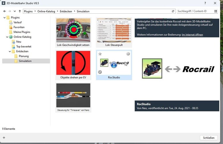

Achimdampf Geschrieben 17. Oktober 2023 Geschrieben 17. Oktober 2023 Hallo, mir ist auch aufgefallen, dass in 3D Modelbahn V8.5 Studio keine Verbindung zum Rocrail mehr gibt. Habe gerade ein Abo Rocrail für 1 Jahr und hoffe, dass es bald wieder funktioniert mit 3D Modelbahn V8.5 Studio ? Achim
Neo Geschrieben 17. Oktober 2023 Geschrieben 17. Oktober 2023 Hallo Runar, RocStudio wird weiterhin unterstützt, was lässt dich daran zweifeln? vor 1 Stunde schrieb Achimdampf: mir ist auch aufgefallen, dass in 3D Modelbahn V8.5 Studio keine Verbindung zum Rocrail mehr gibt. Ich kann aktuell kein Problem sehen, eine Testverbindung mit V8.5 und dem aktuellen Rocrail lief erfolgreich. Hast du irgendwelche Einstellungen geändert? Viele Grüße, Neo
Achimdampf Geschrieben 17. Oktober 2023 Geschrieben 17. Oktober 2023 Hallo, ich hoffe nicht das ich irgendwelche Einstellungen geändert habe . Finde nicht unter Plugins das RocStudio. Ich finde das RocStudio bietet viel Möglichkeiten. Besitze auch die 8.5 Professional Version für 49,90 Euro. Achim
Sintbert Geschrieben 17. Oktober 2023 Geschrieben 17. Oktober 2023 Hallo @Achimdampf Das Plugin ist in der Aktuellen Version weiterhin verfügbar wie bisher. Du musst es aber auch wie bei jeder anderen Installation zuerst hinzufügen. Gruss Sintbert
Achimdampf Geschrieben 17. Oktober 2023 Geschrieben 17. Oktober 2023 Es hat geklappt mit Deiner Erklärung , danke schön für Deine Bemühung . Gruß Achim
