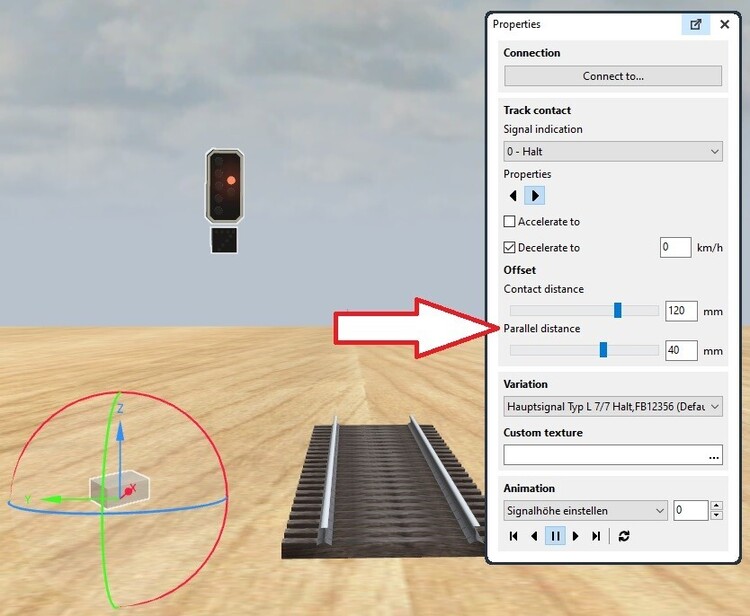

David Teide Geschrieben 5. November 2023 Teilen Geschrieben 5. November 2023 Hallo. Ich habe ein Problem oder vielmehr etwas, das mir nicht gefällt. Und ich würde gerne wissen, ob man etwas tun kann, um es zu lösen. Lassen Sie mich das erklären. Ich benutze die Schweizer Signalisierung. Aber in der Ferne werden sie unsichtbar. Ich mache sie größer, wenn ich die Skala nach oben gehe. Aber natürlich wird auch der Kontaktpunkt des Gleises gemacht. Wenn ich die Ampel an ihren Platz stelle, wird sie wieder klein. Gibt es eine Möglichkeit, die Ampel von der Kontaktstelle zu trennen, um die Ampel größer zu machen? ------------------------------------------- Hello. I have a problem or rather something I don't like. And I would like to know if something can be done to solve it. Let me explain. I use the Swiss signalling. But in the distance they become invisible. I make them bigger when I go up the scale. But of course also the contact point of the road is made. When I put the traffic light in its place, it becomes small again. Is there any way to separate the traffic light from the contact point to increase the size of the traffic light. Link zu diesem Kommentar Auf anderen Seiten teilen More sharing options...
Goetz Geschrieben 5. November 2023 Teilen Geschrieben 5. November 2023 Hallo David, vor 55 Minuten schrieb David Teide: Gibt es eine Möglichkeit, die Ampel von der Kontaktstelle zu trennen Ja, du kannst den Parallelabstand verringern. Wenn du jetzt das Signal neben das Gleis setzt, landet der Kontakt nicht mehr auf dem Gleis. Du benötigst dann einen zusätzlichen Gleiskontakt, den du mit dem Signal verknüpfst, wenn das Signal weiterhin Züge beeinflussen soll. Viele Grüße Götz Link zu diesem Kommentar Auf anderen Seiten teilen More sharing options...

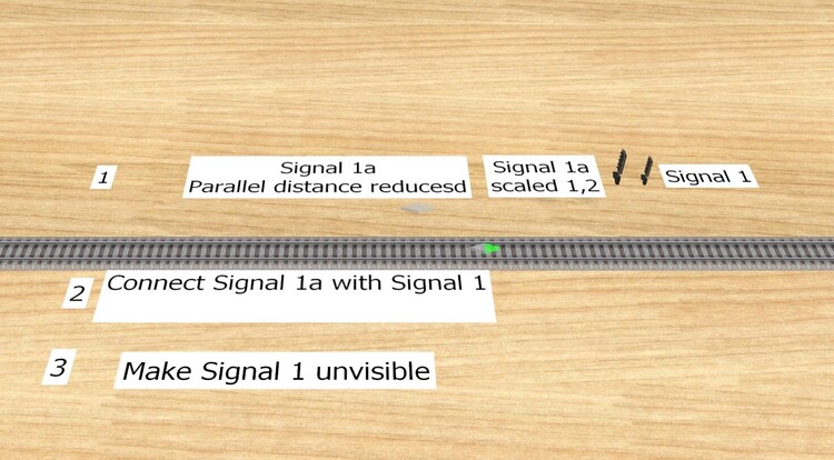

streit_ross Geschrieben 5. November 2023 Teilen Geschrieben 5. November 2023 Hallo @David Teide, Here is my suggestion: Take a second signal of the same type as the first. If you switch signal 1, signal 1a does the same. If necessary, make signal 1 visible again to see the contact. Best regards streit_ross Link zu diesem Kommentar Auf anderen Seiten teilen More sharing options...

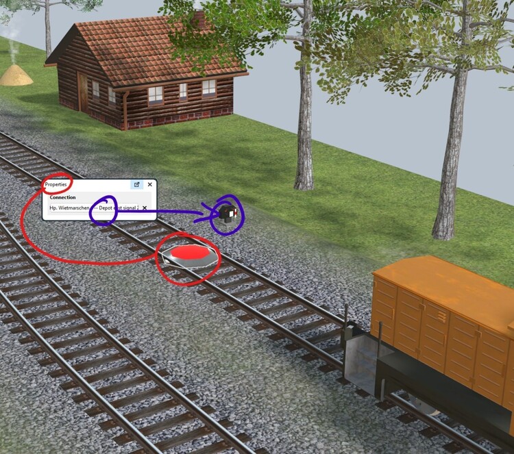

Phrontistes Geschrieben 5. November 2023 Teilen Geschrieben 5. November 2023 Hallo @David Teide What exactly are you about? As a dispatcher, do you want to be able to see the signal position? Then place the red/green indicator light (D2DE4223-7DE0-4831-8765-A2A63BC92768) in the middle of the track and connect it to the signal. If you set the indicator lights on an own level, you can show/hide them as needed. Kind Regards Phrontistes Link zu diesem Kommentar Auf anderen Seiten teilen More sharing options...
