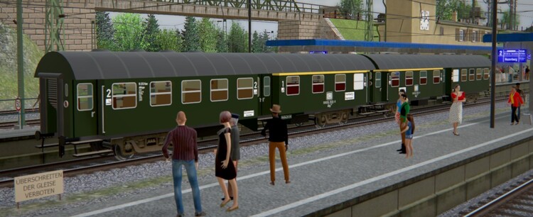

Goetz Geschrieben 4. Dezember 2023 Geschrieben 4. Dezember 2023 (bearbeitet) vor 37 Minuten schrieb George 63: Warum sind Wagen in einem Verband plötzlich falsch herum? Nur ein Beispiel von vielen. Aber ein Klassiker: Weil zwei Personenwagen je zur Hälfte eine erste Klasse haben (Typenbezeichnung AB) und beide so gekoppelt werden, dass sie eine durchgängige erste Klasse bilden. Die Waggons drehen sich nicht unwillkürlich. Aber Züge werden so zusammengestellt: Beide Bilder habe ich auf der Anlage "Primex 1988" von @Roter Brummer aufgenommen. Bearbeitet 4. Dezember 2023 von Goetz Bild eingefügt

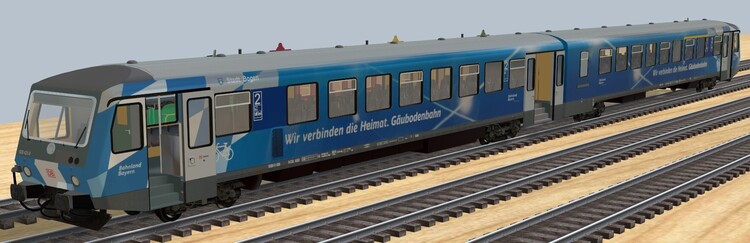

Phrontistes Geschrieben 4. Dezember 2023 Geschrieben 4. Dezember 2023 Hallo @George 63, oder setze mal den 628/928, den @Paul5102 gerade veröffentlicht hat, aufs Gleis und konfiguriere ihn vorbildgerecht. Welche Türen sind hier gerade offen? Dein "Ohne Antrieb" ginge hier übrigens beim Triebwagen auch in die Hose. Beste Grüße Phrontistes

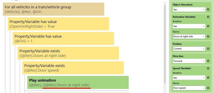

Phrontistes Geschrieben 4. Dezember 2023 Geschrieben 4. Dezember 2023 Gerade eben schrieb George 63: Frage: Wenn in dem Zugverband Wagen sind, welche für die gleiche Animation verschieden Namen haben? Sagte ich doch schon: vor 6 Minuten schrieb Phrontistes: wobei man allerdings in den Fahrzeugen noch hinterlegen muss, wie die rechte bzw. linke Türe beim jeweiligen Modell anzusprechen ist, weil es keine einheitliche Nomenklatur für die Animationsnamen gibt. Siehe Auszug hier für den Fall Türen rechts öffnen, Fahrzeug fährt vorwärts. Ist die Türvariable nicht eingetragen, dann gibt es keinen Fehler - aber es geht halt keine Türe auf. Hier habe ich noch einen draufgesetzt und mache auch noch die Animationsgeschwindigkeit variabel. Beste Grüße Phrontistes

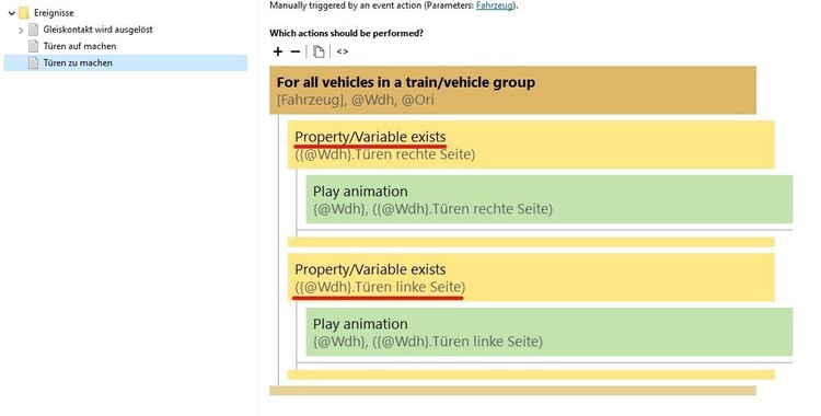

George 63 Geschrieben 8. Dezember 2023 Autor Geschrieben 8. Dezember 2023 Hallo @Phrontistes, nachdem ich mich durchgearbeitet habe kann ich sagen, dass ich die Abfolge und den Sinn dieser Programmierung verstanden habe. Jetzt macht es für mich Sinn diese Art anstatt Schlagwörtern zu benutzen. Viel einfacher. Nur hat sich bei meiner Testanlage, die ich nach dem Vorbild von Neos Demoanlge aufgebaut habe, ein Problem aufgetan. Ich habe auf meinen Anlagen gerne Diesel,-und,oder Dampfloks. Diese haben, soweit ich weiß, keine Türanimationen. Wenn bei "Türen auf machen" der Filter auf "0-Alle" steht bleibt der Verband vor dem Signal stehen und es passiert nichts. Wenn ich den Filter allerdings auf "3-Ohne Antrieb" stelle öffnen sich die Türen der Wagen so wie sie sollen. Ich habe dann auf meiner Versuchsanlage den Uerdinger Schienenbus Triebwagen mit Bei,-und Steuerwagen auf die Schienen gesetzt. Bei Filter "0-Alle" öffnen sich beim Uerdinger alle Türen aber der Dieselzug bleibt stehen. Bei Filter "3-Ohne Antrieb" funktioniert der Dieselzug doch beim Uerdinger öffnen sich die Türen vom Triebwagen nicht. Allerdings fährt er weiter. Welchen Denkfehler mache ich? Ich habe meine Versuchsanlage als Entwurf unter der Nummer 2CEB7B87-18C0-4AE8-AAC9-4CDF8A217FBD veröffentlicht. Wenn Du mir noch einmal helfen könntest wäre ich Dir sehr Dankbar. Viele Grüße George

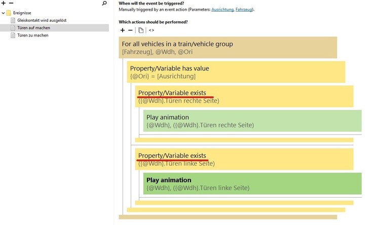

Phrontistes Geschrieben 8. Dezember 2023 Geschrieben 8. Dezember 2023 (bearbeitet) Hallo @George 63, vor 33 Minuten schrieb George 63: Viel einfacher. vor 33 Minuten schrieb George 63: Welchen Denkfehler mache ich? Du greifst auf eine Variable zu, ohne vorher zu prüfen, ob sie existiert. Das führt zu einem Fehler. Mach' folgendes (sowohl bei "Tür auf" wie bei "Tür zu"): Bei der Wiederholung prüfst Du "Alle" sonst wäre der angetriebene Triebwagen ja nicht dabei. Beste Grüße Phrontistes Bearbeitet 8. Dezember 2023 von Phrontistes Bild hinzugefügt
George 63 Geschrieben 8. Dezember 2023 Autor Geschrieben 8. Dezember 2023 Hallo @Phrontistes, Perfekt! Man lernt immer was dabei. Kann ich später sicher auch noch mal gebrauchen. Vielen Dank. Viele Grüße George
