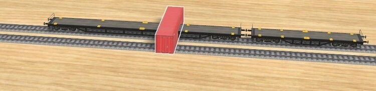

ag1955 Posted December 12, 2023 Posted December 12, 2023 Ich versuche schon einige Tage einen Containerzug zu beladen. So wie es in der Beschreibung dargestellt wird, Container in die Nähe des Wagons, wird der Container automatisch verladen. Funktioniert bei mir nicht. Container ist 90° zum Wagon bei Übernahme aus dem Katalog und auf Bodenplattenhöhe. Auch wenn ich handisch versuche den Container zu verladen. wird keine Verbindung mit dem Wagon hergestellt. Hat vielleicht jemand einen Rat für mich?

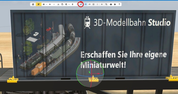

Phrontistes Posted December 13, 2023 Posted December 13, 2023 (edited) Hallo @ag1955, vor 4 Stunden schrieb ag1955: Muß ich jetzt noch die Modelle gruppieren? abgesehen davon, dass das mit Brummis Container und Brummis Sgns / Lgs nicht nötig ist, kannst Du jedes beliebige Objekt (im Bild: Brummis Container) mit jedem beliebigen Fahrzeug (im Bild: Container Wagon von @Robbinwood) verbinden, indem Du das zu verbindende Objekt von Hand ausrichtest und es dann mit dem Wagen so verbindest: Gruppieren wäre hier der falsche Ansatz. Beste Grüße Phrontistes Edited December 13, 2023 by Phrontistes typo
