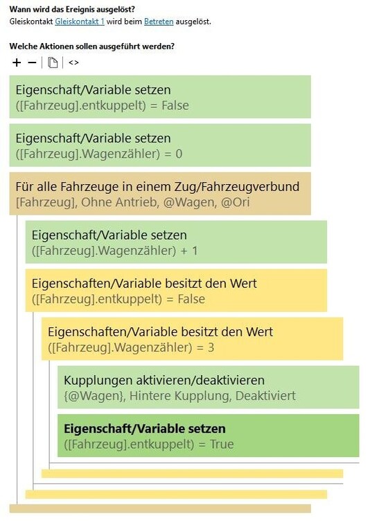

jloos Geschrieben 23. Dezember 2023 Autor Geschrieben 23. Dezember 2023 (bearbeitet) danke @Goetz, aber in Lua habe ich es nicht hinbekommen. Dafür habe ich eine Lösung in der grafischen EV gefunden. Ich möchte weiterlernen und deshalb bitte ich Dich mir die Lösung in Lua zu zeigen. Gruß Jürgen Bearbeitet 23. Dezember 2023 von jloos Fehler in der Grafik
