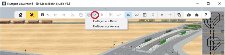

Hallo. ich habe eine fertige Anlage, würde diese aber gerne mit  Modulen ( zb. erweitertes Sägewerk , oder Neubaugebiet ) erweitern .  Kann ich diese einfügen und wenn ja ,wie ?
Wenn ich ein Modul anklicke und auf Kopieren gehe, habe ich , wenn ich meine  Anlage  öffne und auf einfügen gehe, immer nur  das was  ich kopiert habe, aber nicht das gesamte Modul.
Bitte leicht verständliche Antworten falls möglich .

Hallo Blondi,
ich gehe davon aus, dass Deine zu integrierenden Module als Anlagen definiert und abgespeichert sind.
Wenn Du dann bei der Anlage,in welche Du die Module einfügen möchtest, in der Hauptmenüleiste die Einfügen-Funktion aufklappst, kannst Du eine andere Anlage aus dem Online-Katalog oder aus einer auf Deinem PC abgelegten Datei (mbp-Datei) hier als neuen Anlagen-Teil einfügen. Die Anlage wird dann komplett (einschließlich enthaltener Bodenplatten und einer möglicherweise vorhandenen Ereignisverwaltung) übernommen. Was Du dann aus der eingefügten Anlage nicht benötigst, kannst Du anschließend wieder löschen.

Habe es gefunden ,unter  Bearbeiten , einfügen aus Datei . evtl . ist das ja jetzt eine blöde Frage :  wieso  flimmern einige  Module  wenn man  die auf der Bodenplatte  auflegt.  speziell die größeren ,zb Baumarkt , oder der Bauernhof mit Gaststätte.  bzw wie kann man das  verhindern ?
Ich habe die Version  V7

Weil die Module meist auf Koordinate 0:0:0 eingefügt werden und sich dann mit deiner Anlage überschneiden. Daher das Flimmern. Zieh das eingefügte Modul einfach zur Seite. Es sollte als Gruppe definiert sein, so dass das kein Problem ist.
Grüße,
    Wolfgang
