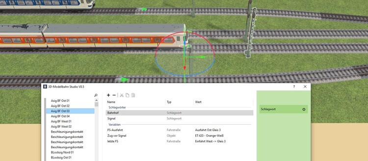

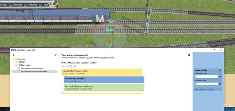

Hawkeye Geschrieben 11. Februar Teilen Geschrieben 11. Februar (bearbeitet) vor 38 Minuten schrieb WalterW: Und ich glaube, dass dieser funktionale Ablauf nur mit sehr viel Aufwand, ... Hallo Walter, nicht wirklich. Als Beispiel lege ich im Signal fest, welche Fahrstraße als nächstes für die Ausfahrt aus dem Bahnhof geschaltet wird. (Die Information im GK kann auch vom Zug selbst kommen.) Alle Signale für die Ausfahrten aus dem Bahnhof haben dasselbe Schlagwort "Bahnhof". Betritt der Zug den Signal-GK und hält im Bahnhof, wird die FS der Ausfahrt nach der zufälligen Verzögerung (25s-40s) angefordert. Geht für alle Gleise und Richtungen des Bahnhof. Ist kein Aufwand. VG, Hawkeye Bearbeitet 11. Februar von Hawkeye Link zu diesem Kommentar Auf anderen Seiten teilen More sharing options...
