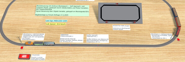

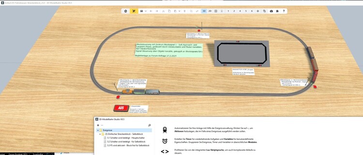

winpet Geschrieben 17. Februar 2024 Geschrieben 17. Februar 2024 Hallo an BahnLand Hallo an Alle Eigenanlage 1: Einfach EV-Streckenblock_v1.0.mbs ist eine Streckenblock-Schaltung mit drei Blockstrecken, die auf auslösenden Gleiskontakten basiert (analog zum YouTube-Video von Wolfgang MBS 602_4). In der Objekt-Variablen ‘LOK-ObjVari’ angekoppelt an die Blocksignale, wird die Referenz des auslösenden Zugs erfasst. Die Steuerung der Blockstrecken geschieht über die Objekt-Variable ‘RückSignal_ObjVari’ (Fahrstrassen kommen nicht zum Einsatz). Fremdanlage: Die Anlagen ‘Automatik Steuerung 03 (V7) - Einfache Streckenblock-Schaltung’ von BahnLand (2021) verwenden Fahrstrassen. Um diesen Ansatz zu lernen und zu Verstehen wollte ich die Eigenanlage 1 umbauen und habe die Artikel von BahnLand in Wiki und den Anlagebeschrieb eingehend studiert. ANLIEGEN (Projekt) – Eigenanlage 2 (Einfach EV-Fahrstrassen-Streckenblock_v5.0) Ich möchte von der Fremdanlage vorerst den Streckenblock-Typ ‘Selbstanforderung’ und später den Typ ‘angeforderte Einfahrt’ realisieren, je mit einem einzelnen Startschalter. Ich scheitere jedoch, weil ich nicht ausreichend verstehe, wie BahnLand die Streckblock-Steuerung realisiert. Konkret: Der Rundkurs startet wohl, endet jedoch bevor die Züge eine ganze Runde zurückgelegt haben. FRAGEN - Was heisst (1.1) ‘Selbstanforderung’ genau, resp. wie wird sie konkret umgesetzt? Die gleichen Fragen stellen sich (1.2) für ‘angeforderte Einfahrt’. (2) Was sind die Vor- und Nachteile beider Typen und wo setzt man sie bevorzugt ein? (3) Warum werden in der EV Wechselschalter nur die Fahrstrassen 2 bis 4 jedoch nicht 1 und 5 aktiviert, resp. deaktiviert? Gerne erwarte ich Hinweise wo bei der Eigenanlage 2 der Hund begraben ist/sein könnte und Antworten zu den Fragen 1-3. Herzlichen Dank für die Bemühungen und freundliche Grüsse winpet Hier die blockierte Situation Einfach EV-Fahrstrassen_v1.00.mbp Einfach EV-Fahrstrassen-Streckenblock_v5.0.mbp
Goetz Geschrieben 17. Februar 2024 Geschrieben 17. Februar 2024 vor 13 Minuten schrieb winpet: (1.1) ‘Selbstanforderung’ genau, resp. wie wird sie konkret umgesetzt? Wenn ein Zug seinen Block verlässt, schaltet er die Einfahrt in diesen Block wieder frei. Das kannst du am besten realisieren, indem du auf das Ereignis "Zug verlässt einen Gleiskontakt" reagierst. Als Kontakt bietet sich das Signal am Ende des Blocks an. Wenn der Zug das Signal vollständig passiert hat, ist der zurückliegende Block frei für den nächsten. vor 14 Minuten schrieb winpet: Die gleichen Fragen stellen sich (1.2) für ‘angeforderte Einfahrt’. Hier musst du vorausschauend agieren. Bei Betreten des vorherigen Blocks beantragst du die Einfahrt in den folgenden Block. vor 14 Minuten schrieb winpet: (2) Was sind die Vor- und Nachteile beider Typen und wo setzt man sie bevorzugt ein? Wenn es sich um einfache Blöcke handelt, dann kann es immer nur eine Einfahrt in diesen Block geben. In diesem Fall ist das einfachste, man gibt den Block für den nächsten Zug frei, sobald er verlassen wurde. Gibt es mehrere Einfahrten in einen Block, dann ist die vorausschauende Anforderung notwendig, damit immer die Einfahrt angefordert wird, für die es auch einen tatsächlichen Bedarf gibt. Das ist erstmal eine grobe Beschreibung, die dir hoffentlich ein grundlegendes Verständnis vermittelt? Viele Grüße Götz

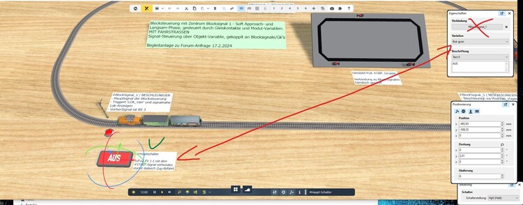

Hawkeye Geschrieben 17. Februar 2024 Geschrieben 17. Februar 2024 vor 30 Minuten schrieb winpet: Konkret: Der Rundkurs startet wohl, endet jedoch bevor die Züge eine ganze Runde zurückgelegt haben. Was du vermeiden musst ist eine Doppelschaltung des Hauptschalters. Du möchtest die Anlage durch den Schalter per EV 1.1 bedienen. Dann darf der Schalter aber nicht zusätzlich mit dem Signal verbunden sein. VG, Hawkeye
winpet Geschrieben 17. Februar 2024 Autor Geschrieben 17. Februar 2024 Danke Goetz und Danke Hawkeye für die prompten Antworten. Ad Hawkeye Das war nicht ich händisch, sondern die EV, die die Verbindung #Hauptschalter zu #HauptSignal hergestellt hat. Deine Anmerkung kann also nicht der Grund für das Stillstehen der Anlage sein. Trotzdem bleibt noch die Frage, ob die Verbindung beim Ausschalten des #Hauptschlters explizit getrennt werden sollte. M.E. ist dies nicht notwendig, da die Eigenalge 1 ohne das Löschen der Verbindung problemlos funktioniert Ad Goetz Du hast den Unterschied der beiden Typen gut erklärt, Danke. Ich denke, das das habe ich nun verstanden. Offensichtlich ist die Eigenanlage1 vom Typ Selbstauslöser. Nach Verlassen der Blockausfahrt gibt die Variable RückSignal_objVari die Blockeinfahrt wieder frei. >> Für mich offen bleibt noch ( ev. ergänzt hier BahnLand noch) a) In der Anlage von BahnLand habe ich bei Selbstauslösung die Freigabe des Vorher-Signals jedoch nicht gefunden und trotzdem funktioniert seine Anlage korrekt. b) Wie der Typus 'auf Anfrage' konkret realisiert wird, ist für mich noch nicht klar. Wenn ich das Menu Fahrstrassen öffne, sehe ich im Betreib den 'Ping Pong' von aktivieren/deaktivieren der FS. Ich komme aber nicht dahinter, wie das in der EV ausgelöst wird. Vielleicht gibt es hier noch eine Steigbügel-Hilfe Freundliche Grüsse winpet
Hawkeye Geschrieben 17. Februar 2024 Geschrieben 17. Februar 2024 (bearbeitet) Hallo @winpet, der Hintergrund, warum der Schalter nicht mit dem Signal verbunden werden darf, ist folgender. Der Schalter fordert die Fahrstraße in der EV an. Das Programm prüft daraufhin, ob die Fahrstraße frei ist oder noch z.B durch ein anderes Fahrzeug belegt ist. Ist die Fahrstraße noch belegt wird sie blockiert. Ist die Fahrstraße irgendwann frei, dann schaltet das Signal auf „Fahrt“. Wenn du jetzt zusätzlich eine Verbindung des Schalters mit dem Signal hast, wird diese Sicherungsfunktion überbrückt und das Signal auch bei blockierter Fahrstraße auf „Fahrt“ geschaltet. Der Zug fährt los, obwohl die Strecke nicht frei ist. Stell einfach mal ein Fahrzeug auf die Stecke und schaltet den Schalter ein, dann erkennst du den Unterschied. VG, Hawkeye Bearbeitet 17. Februar 2024 von Hawkeye
Hawkeye Geschrieben 17. Februar 2024 Geschrieben 17. Februar 2024 vor 17 Minuten schrieb winpet: Das war nicht ich händisch, sondern die EV, die die Verbindung #Hauptschalter zu #HauptSignal hergestellt hat. Dann lösche diese Anweisung. Sie ist Unsinn.

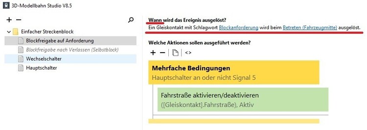

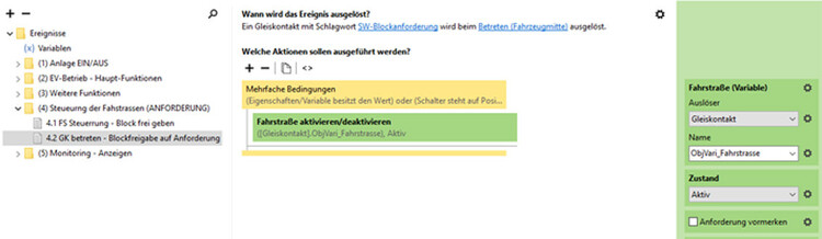

Goetz Geschrieben 17. Februar 2024 Geschrieben 17. Februar 2024 vor 17 Minuten schrieb winpet: b) Wie der Typus 'auf Anfrage' konkret realisiert wird, ist für mich noch nicht klar. Das siehst du hier (rot unterstrichen): Wenn ein Kontakt mit dem Schlagwort von der Zugmitte überfahren wird, dann holt die EV aus der Variablen "Fahrstraße" in eben diesem Kontakt diejenige Fahrstraße, die aktiviert werden soll.

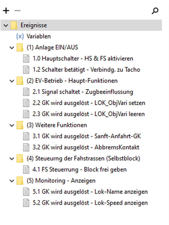

winpet Geschrieben 20. Februar 2024 Autor Geschrieben 20. Februar 2024 Feedback 1 (Selbstblock) Hallo BahnLand, Goetz, Hawkeye und alle Forum-Freunde Mit Euren Erklärungen und Anregungen konnte ich nun zwei Anlage-Varianten fehlerfrei gestalten zum Thema: EV-Streckenblock, Fahrstrassen in der Steuervariante 'Selbstblock' - eine Einfachvariante 'Basics' und eine ausgeschmückte Variante 'Deluxe'. Letztere staffelt (GK-auslösend) die Geschwindigkeit (Speedphase, Langsamphase) mit einem Soft-Approach zum Brems-GK. Dies wird möglich durch eine LOK-Referenz (Objekt-Variable angedockt am Blocksignal) und bzgl. Geschwindigkeiten durch die Modul-Variablen (Speed-Vari & Brems-Vari). Die EV ist gegliedert, was Hinweise auf die verschieden Unter-Funktionen gibt. Wie BahnLand erklärt, ist die eigentliche EV-Steuerung 'Selbstblock' in EV-Deluxe in 4.1 platziert (In der Basics-Version in EV 5.3) Und ja, Hawkeye, Deine Anmerkung bzgl. Verbindung des #Haupt-Schalters war ein entscheidendes Puzzleteil. Ich widme mich nun der Blocksteuer-Variante 'auf Anfrage' und hoffe am Ende auch fehlerfrei-funktionierende Anlagen zu haben. Gerne erwarte ich Feedback - freundliche Grüsse winpet EV-Ereignisse Deluxe EV-Ereignisse Basics FInal_EV-Fahrstrassen-Streckenblock, Selbstblock, Basics_v5.0.mbp Final_EV-Fahrstrassen-Streckenblock, Selbstblock, Deluxe_v6.0.mbp

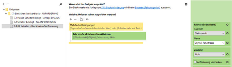

winpet Geschrieben 23. Februar 2024 Autor Geschrieben 23. Februar 2024 Feedback 2 (Anforderung) Hallo BahnLand, Goetz, Hawkeye und alle Forum-Freunde Wie angekündigt, hier noch die finalen Versionen, Basics und Deluxe mit der Blocksteuerung Version 'auf Anforderung'. Frage: Etwas kann ich mir nicht erklären. Um einen automatisch ungestörten Betrieb zu erreichen, muss ich in der Basics-Vesion bei EV 7.3 'Anfordeung vormerken' ankreuzen und in der Deluxe-Verion EV 4.2 darf ich dies nicht. Falls ich dies nicht respektiere, stockt der automatische Ablauf. Hat jemand dazu eine Erklärung? Freundliche Grüsse winpet Streckenblock, Anforderung, Basics, EV 7.3 (Beachte unterstes Zahnrad) Streckenblock, Anforderunhg, Deluxe, EV 4.2 (Beachte unterstes Zahnrad) FInal_EV-Fahrstrassen-Streckenblock, Anforderung, Basics_v7.0.mbp Final_EV-Fahrstrassen-Streckenblock, Anforderung, Deluxe_v8.0.mbp
Goetz Geschrieben 23. Februar 2024 Geschrieben 23. Februar 2024 vor 18 Minuten schrieb winpet: Hat jemand dazu eine Erklärung? Hallo winpet, Ich kann dir erklären, was die Option macht: Wenn eine Fahrstraße aktiv ist und in diesem Zustand erneut angefordert wird, stellt sich die Frage, ob das eine zusätzliche Anforderung ist. Muss die Fahrstraße ein weiteres Mal aktiviert werden, nachdem sie aufgelöst wird (weil ein weiterer Zug sie schon beansprucht)? Oder ist die neue Anforderung dadurch erledigt, dass die Fahrstraße schon aktiviert ist? Beide Fälle gibt es. Und das Studio kann diese beiden Fälle nicht selbständig unterscheiden, deshalb musst du das tun. "Anforderung vormerken" aktivierst du dann, wenn neue Anforderungen bei aktivierter Fahrstraße eingehen können. Und nur dann! Vielleicht kannst du aus dieser Beschreibung selbst ableiten, warum du die Option einmal aktivieren musst und ein anderes Mal nicht? Viele Grüße Götz
