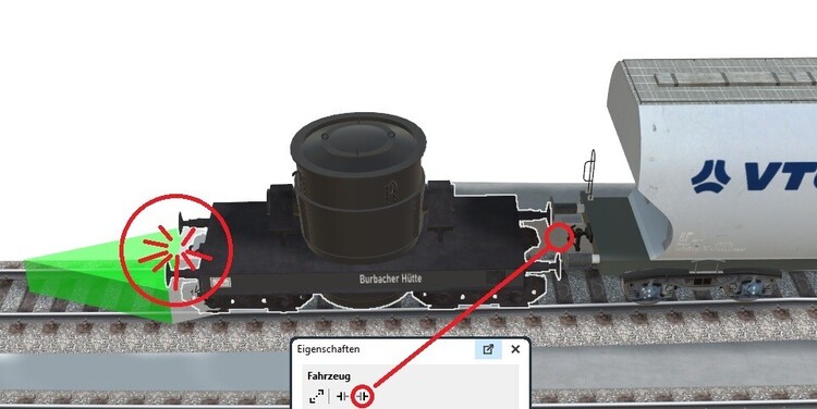

vor 29 Minuten schrieb 42loop:
die kupplung wird doch durch eben diesen gleiskontakt erst gelöst
Beim Ablaufberg wird die Kupplung des ersten Waggons gelöst, wenn sein anderes Ende (Zuganfang!) den Kontakt berührt.
Der Berg ist steil genug um den Waggon zu beschleunigen. Er fährt schneller den Abhang runter als der restliche Zug.
So entsteht eine Lücke, bevor der zweite Waggon den Kontakt erreicht.
Beim Oval entsteht dieser Abstand hingegen nicht. Da werden die Waggons dicht an dicht geschoben.
Edited by Goetz
Bild eingefügt

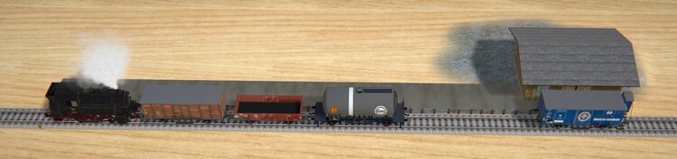

Posted (edited)
Hallo @42loop,
das mit dem sauberen trennen der Wagons funktioniert wie @Goetz schon erwähnt hat, nur wenn der Wagen durch die im MBS implementierte Schwerkraft beschleunigt wird.
Ich hatte mal versucht das Abstoßen von Wagons darzustellen. Aber der Trägheitseffekt scheint im MBS nicht ausgeprägt genug zu sei, um die Wagons weit genug rollen zu lassen.
Edited by Wüstenfuchs
Posted
vor 10 Stunden schrieb Wüstenfuchs:
Doch, der ist ausreichend Wüstenfuchs:
Beispielanlage: Waggon abstoßen.mbp
