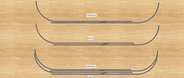

streit_ross Geschrieben 12. April 2024 Geschrieben 12. April 2024 Hallo Karl Willi, Ich glaube, dass Du das hinbekommst. Ich habe mal die gleiche Gleisfigur aus Fleischmann- und Kato-Gleisen gebaut. Wenn man diese wie auf dem Bild fast deckungsgleich platziert, ist eine gute Übereinstimmung festzustellen. Wenn es dann doch mal zu große Abweichungen zum N-Gleisplan gibt, kannst Du ja mit dem Gleiseditor jede Gerade, jede Kurve und jede Weiche in Länge, Radius und Winkel anpassen. Gruß streit_ross
HWB Berlin Geschrieben 12. April 2024 Geschrieben 12. April 2024 Hallo streit_ross, ich glaube es gibt bei Kato kein Flexgleis Gruß Hermann
Karl Willi Geschrieben 12. April 2024 Autor Geschrieben 12. April 2024 Da sehe ich wirklich keine wirklichen Unterschiede. Aber, eine tolle Idee mit dem Vergleich. Vielen Dank.
