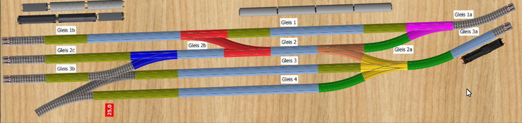

Erweiterungs-Möglichkeiten in Grau, (Stand Januar 2018 in Standard-Textur)
mal etwas über die Rangiermöglichkeiten grübeln, wenn auch Züge abgestellt werden sollen. Längster Zug - = vier 3-Achsige Umbauwagen,
Ich hoffe - es geht ganz gut.
HG,Henry

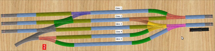

Ich grüble mit und komme zu einer möglichen Alternative:
Hier mein Vorschlag
Zum Rangierablauf: (Gleise werden von oben nach unten durchnummeriert!)
1) Ein Zug kommt von der Zufahrt in ein x-beliebiges Gleis (2-5), ggf. abkuppeln, Lok umfährt die Abstellgruppe (immer) über Gleis 1 und kuppelt an anderer Seite an.
2) Ein Sonderfall: Der ankommende Zug fährt in Gleis 1 und wird von dort in die Abstellgruppe (Gleise 1b, 2b, 3b) zurückgeschoben
3) Das Gleis 3a dient ausschließlich als Ausziehgleis für die anschließende Lokumfahrung
Den Vorteil, den ich hier sehe:
a) Gleis 1a als Abstellgleis wird länger
b) Gleis 3 wird länger
c) Die Nutzung von Gleis 1b wird m.E. erleichtert bzw. mit 2b und 3b standardisiert
Nachtrag: d) du hast ein weiteres Abstellgleis (zähl mal nach)
Das "Ausziehgleis 3a" könnte m.E.  kürzer werden und damit die mittlere Abstellgruppe etwas länger. (Die längste eigesetzte Lok ist das Maß aller Dinge)
Natürlich ist gerade im Rangier(-Spiel-)betrieb die eigene Vorliebe für bestimmte Möglichkeiten von besonderem Interesse. Von daher kann man nicht zwingend von "Verbesserung" sprechen
Modellbahnspass

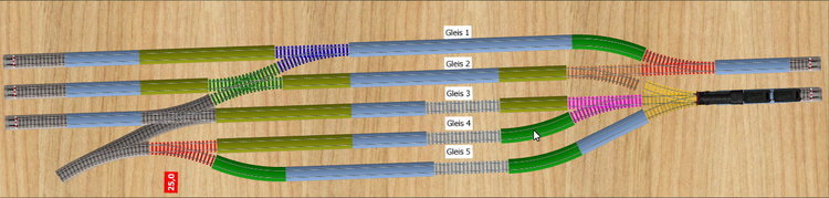

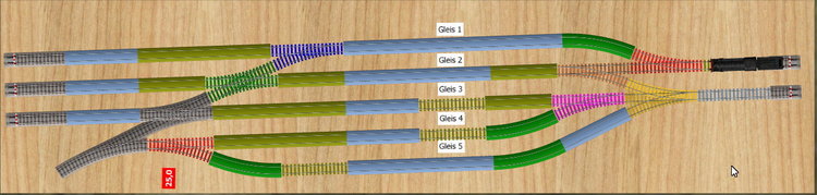

Dein letzter Vorschlag hat bei mir Spuren hinterlassen.  Hier eine Vorstellung der Baufortschritte bis zur fertigen Lösung.
Mein Gleisbestand am Anfang (10.1.2018) - 4 Gleise
Neue DKW (grün) angeschafft und gegen blaue Weiche getauscht, rote und violette Weichen woanders plaziert
gelbe Dreiwegweiche verschoben, um längere Gleise zu erhalten, braune und violette Weichen neu plaziert.
Dadurch entsteht eine Lücke zwischen brauner und gelber Weiche.
Längenausgleich hergestellt durch Verkürzung von Gleis 3 bis 5 von 188 auf 172 mm
Damit habe ich genügend Abstellgleise mit den benötigten Längen bei komfortablem Rangieren zur Verfügung.

In deinem endgültigen Beispiel sehe ich aber ein Problem: Gleis 1 wird als Rangiergleis benötigt, um das dazugehörige Stumpfgleis zu bedienen. Als "Lokumfahrgleis" aus den Gleisen 3-5 kann aber durch die derzeitige Weichenkonstellation nur das Gleis 2 genutzt werden, sodas dir nur 6 Abstellmöglichkeiten zur freien Verfügung stehen. Du könntest aber zumindest Gleis 2 noch zur Abstellung nutzen, wenn die braune Weiche eine DKW wäre, denn dann wäre Gleis 1 ausschließlich für Rangierfahrten für alle Gleise nutzbar.
Das Studio ermöglicht ja die Selektion der Gleise, du kannst somit die verschiedenen Planungen miteinander vergleichen, die Gleise abzählen und die effektivste Planung auswählen.
