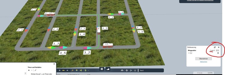

Dad3353 Geschrieben 15. April Teilen Geschrieben 15. April I know they've been available for quite some time now, but this is my first attempt to understand and use them, on road layouts. To this end, I have a simple test layout, attached below... I have not found much information at all on this subject, as most is based on rail use, so my questions may be rather ignorant, so apologies in advance. Here's my first issue... I have set up a series of destinations for a Bus on my layout; each contact point (CP...) sends the Bus to its next Waypoint (WP...). Once at the End, the Bus is sent to the Start, to start the whole train of events again. From the Start, the first destination (WP 1...) is reached by passing over the CP for WP 3, which is triggered, and sends the Bus to End. I've tried to make the CP understand that there is a Condition, that if the Bus is on its way to WP1, let it continue, otherwise, set to End. It doesn't seem to work; I obviously have not understood something. How may the Bus pass over a CP and not have its Route changed if the condition is not met, please..? Ich weiß, dass sie schon seit geraumer Zeit verfügbar sind, aber dies ist mein erster Versuch, sie zu verstehen und auf Straßenplänen anzuwenden. Zu diesem Zweck habe ich ein einfaches Testlayout, das unten beigefügt ist ... Ich habe zu diesem Thema überhaupt nicht viele Informationen gefunden, da sich die meisten auf die Nutzung der Schiene beziehen, sodass meine Fragen möglicherweise eher unwissend sind. Ich entschuldige mich daher im Voraus. Hier ist meine erste Ausgabe... Ich habe auf meiner Anlage eine Reihe von Zielen für einen Bus eingerichtet; Jeder Kontaktpunkt (CP...) sendet den Bus zu seinem nächsten Wegpunkt (WP...). Am Ende angekommen wird der Bus zum Start geschickt, um den gesamten Ablauf der Ereignisse erneut zu starten. Vom Start aus wird das erste Ziel (WP 1...) erreicht, indem der CP für WP 3 überfahren wird, der ausgelöst wird und den Bus zum Ende sendet. Ich habe versucht, dem CP klarzumachen, dass es eine Bedingung gibt: Wenn der Bus auf dem Weg zu WP1 ist, soll er weiterfahren, andernfalls wird er auf Ende gesetzt. Es scheint nicht zu funktionieren; Ich habe offensichtlich etwas nicht verstanden. Wie kann der Bus über einen CP fahren, ohne dass seine Route geändert wird, wenn die Bedingung nicht erfüllt ist? Douglas _Test_Facility for Road Routes 02.mbp Link zu diesem Kommentar Auf anderen Seiten teilen More sharing options...

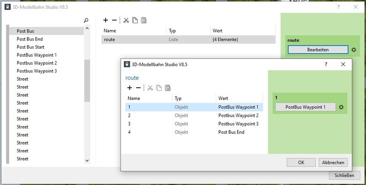

Goetz Geschrieben 15. April Teilen Geschrieben 15. April vor einer Stunde schrieb Dad3353: I obviously have not understood something. Actually, you've understood the lot very well, Doug. Only snag: The bus isn't headed for Waypoint 1 when it comes from the Start and (by chance!) chooses to go to Waypoint 1 via Waypoint 3. Because "is headed for" doesn't check it's destination. It checks what lies (immediately) ahead of the bus. My suggestion: Drop the second condition. Instead, deactivate the event for Waypoint 3 in the event for waypoint Start and activate it in the event for Waypoint 2 Mind that this only works with a single bus, though. Two buses running the same route at offset intervals require a "flag" (a boolean variable) to distinguish case A from case B I hope that helps? Goetz Link zu diesem Kommentar Auf anderen Seiten teilen More sharing options...
Goetz Geschrieben 15. April Teilen Geschrieben 15. April Hello @Dad3353, On second thought: Your condition in the EV is not what you thought it was (as stated above) and you can't set the desired condition in the graphical EV. But you can switch your condition to a line of Lua script, which does precisely what you're after: return $("Post Bus").target == $("PostBus Waypoint 1") And when you change your current "is headed for" condition to Lua, you can spot the difference: return $("Post Bus"):isHeadingToward($("PostBus Waypoint 1")) Here is the altered layout for you: _Test_Facility for Road Routes 02 suggestion.mbp Goetz Link zu diesem Kommentar Auf anderen Seiten teilen More sharing options...

Dad3353 Geschrieben 15. April Autor Teilen Geschrieben 15. April 2 hours ago, Goetz said: ... Here is the altered layout for you: ... Many thanks for that; it certainly works, and makes (some...) sense, too. I suppose it's a 'train' thing, the notion of 'heading towards', or an odd translation; I'm not sure what it means in a Road network context, where the 'target' notion is pretty clear. A bit odd that the 'target' is not a graphic EV option, but... whatever. I'm surprised, too, at the notion of 'by coincidence' that the Bus travelled that route, triggering the CP. There are other ways to get to WP1; is this another example of 'AI' behaviour doing strange things, or was it really just a bit of luck that it happened, and that I noticed it..? Incidentally, I had already found an issue running two buses on the layout, which is why I put a condition in all of the CP. I removed the second Bus for the example sent, as it might have caused confusion, but the goal will be to have many more vehicles, in an urban landscape, so I really will have to understand what I'm doing. This means that there are probably going to be several more 'daft' questions from me on this subject, until I finally feel that I know what's going on. For reference, I'm converting a layout ('3 Stationen Anlage' by Marcus Meier, from 2019...) that I had already used, laying tracks for vehicles, bicycles and pedestrians, with working pedestrian zebra crossings...). I've converted all of the static roads to modern, active ones, and now wish to have road traffic using Routes. It's far too complex to learn this on this layout, which is why I created the 'Test' circuit. It's looking good, so far. Thanks again for the assistance. Vielen Dank dafür; Es funktioniert auf jeden Fall und macht (einige...) auch Sinn. Ich nehme an, es ist eine Sache mit dem „Zug“, der Begriff „in Richtung fahren“ oder eine seltsame Übersetzung; Ich bin mir nicht sicher, was es im Zusammenhang mit dem Straßennetz bedeutet, wo der Begriff „Ziel“ ziemlich klar ist. Etwas seltsam, dass das „Ziel“ keine grafische EV-Option ist, aber... was auch immer. Ich bin auch überrascht über die Vorstellung, dass der Bus „zufällig“ diese Strecke gefahren ist und den CP ausgelöst hat. Es gibt andere Möglichkeiten, zu WP1 zu gelangen; Ist das ein weiteres Beispiel dafür, dass „KI“ seltsame Dinge tut, oder war es wirklich nur ein bisschen Glück, dass es passiert ist und ich es bemerkt habe? Übrigens hatte ich bereits ein Problem beim Betrieb von zwei Bussen auf der Anlage festgestellt, weshalb ich im gesamten CP eine Bedingung gesetzt habe. Ich habe den zweiten Bus für das gesendete Beispiel entfernt, da er möglicherweise Verwirrung gestiftet hätte, aber das Ziel wird sein, viel mehr Fahrzeuge in einer städtischen Landschaft zu haben, also muss ich wirklich verstehen, was ich tue. Das bedeutet, dass ich wahrscheinlich noch einige weitere „blöde“ Fragen zu diesem Thema stellen werde, bis ich endlich das Gefühl habe, dass ich weiß, was los ist. Als Referenz konvertiere ich eine Anlage („3 Stationen Anlage“ von Marcus Meier, aus dem Jahr 2019...), die ich bereits verwendet hatte, mit Gleisen für Fahrzeuge, Fahrräder und Fußgänger, mit funktionierenden Zebrastreifen für Fußgänger...). Ich habe alle statischen Straßen in moderne, aktive Straßen umgewandelt und möchte nun den Straßenverkehr über Routen nutzen. Es ist viel zu komplex, dies auf diesem Layout zu lernen, weshalb ich die „Test“-Schaltung erstellt habe. Bisher sieht es gut aus. Nochmals vielen Dank für die Hilfe. Douglas Link zu diesem Kommentar Auf anderen Seiten teilen More sharing options...
Goetz Geschrieben 15. April Teilen Geschrieben 15. April (bearbeitet) Hello Doug, vor 1 Stunde schrieb Dad3353: I suppose it's a 'train' thing, the notion of 'heading towards' No, it isn't. Nor is it an odd translation. There are situations where you want to know which contact is in front of you, independant from the vehicle's target point. And that's what this condition is for. vor 1 Stunde schrieb Dad3353: A bit odd that the 'target' is not a graphic EV option, but... Neo is adament to keep the number of options in the graphic EV low, because it's harder to find anything when everything is available. And when users reach a point where they want to control more complex scenarios, Lua shouldn't be too big a hurdle anymore. The downside to this is that no two people will aggree on what is a basic command and what's advanced stuff. Neo's approach is to monitor requestes here in the forum. And he never shys away from making changes where they deem appropriate. vor 1 Stunde schrieb Dad3353: I'm surprised, too, at the notion of 'by coincidence' that the Bus travelled that route There are four possible routes to waypoint 1, all of equal length. None of them has any advantage over the other two. And the contents of a table (here: a table of possible routes to chose from) is not ordered in any way. That's one difference between a table and a list. Thus the choice made will be random. If you want to gain more control, add a waypoint somewhere in between that leaves only one option. On another topic, you may assign a list of waypoints instead of just a single object. This allows you to set the entire route at the starting point. No need for further checks at the various stops. And when you reach the End, assign the Start as your next stop, from where the cycle may begin anew. Your demo layout with this principle: _Test_Facility for Road Routes 02 suggestion B.mbp vor 1 Stunde schrieb Dad3353: the goal will be to have many more vehicles and with the approach I suggested in my previous posting, that's covered. The Lua condition evaluates the vehicle's target. That should be sufficient to differentiate for each caller, if he's supposed to turn this way or that. vor 1 Stunde schrieb Dad3353: several more 'daft' questions from me on this subject are welcome and I'll do my best to help. Goetz Bearbeitet 15. April von Goetz Link zu diesem Kommentar Auf anderen Seiten teilen More sharing options...

Dad3353 Geschrieben 16. April Autor Teilen Geschrieben 16. April It's becoming a bit more limpid, thanks to the excellent advice and comments so far. A few more mysteries, though, seen in the nxt version of this test layout, attached... 1 - Why does Bus3 not pick up its Route from its start point, at 3_1..? If I give it the Route manually, from this same place, it is accepted, but the CP does not attribute the Route. Why is it any different to the two other Bus start points at 1_1 and 2_1..? 2 - The Route from 3_1 to 3_2 passes necessarily by way of 3_6; this triggers a redirection back to 3_1. As this Bus3_Route is set in a List, I do not have the option of testing the Bus Target. How should this be treated..? Would this involve creation of a more complex Lua script..? 3 - Why do all of the vehicles halt when any Bus reaches its destination, and then start again after this pause..? Is this normal, or is there something hidden I've not seen causing this..? It's all making more sense now, and the List notion makes things much easier. Nevertheless, I don't doubt that there are many more details and pitfalls ahead. Thanks in advance for illumination; meanwhile... Have a splendid day Dank der bisherigen hervorragenden Ratschläge und Kommentare wird es etwas klarer. Es gibt jedoch noch ein paar weitere Geheimnisse, die in der nächsten Version dieses Testlayouts zu sehen sind, beigefügt ... 1 - Warum holt Bus3 seine Route nicht von seinem Startpunkt bei 3_1 ab? Wenn ich ihm die Route manuell von demselben Ort aus gebe, wird sie akzeptiert, aber der CP weist die Route nicht zu. Warum unterscheidet es sich von den beiden anderen Busstartpunkten bei 1_1 und 2_1? 2 – Die Route von 3_1 nach 3_2 führt zwangsläufig über 3_6; Dies löst eine Umleitung zurück zu 3_1 aus. Da diese Bus3_Route in einer Liste festgelegt ist, habe ich keine Möglichkeit, das Busziel zu testen. Wie soll das behandelt werden? Würde dies die Erstellung eines komplexeren Lua-Skripts erfordern? 3 - Warum halten alle Fahrzeuge an, wenn ein Bus sein Ziel erreicht, und fahren nach dieser Pause wieder los? Ist das normal oder gibt es etwas Verborgenes, das dies verursacht, was ich nicht gesehen habe? Jetzt ergibt alles mehr Sinn und die List-Idee macht die Sache viel einfacher. Dennoch zweifle ich nicht daran, dass noch viele weitere Details und Fallstricke auf uns zukommen. Vielen Dank im Voraus für die Aufklärung; in der Zwischenzeit... Ich wünsche Ihnen einen wunderschönen Tag Douglas _Test_Facility for Road Routes 03.mbp Link zu diesem Kommentar Auf anderen Seiten teilen More sharing options...
