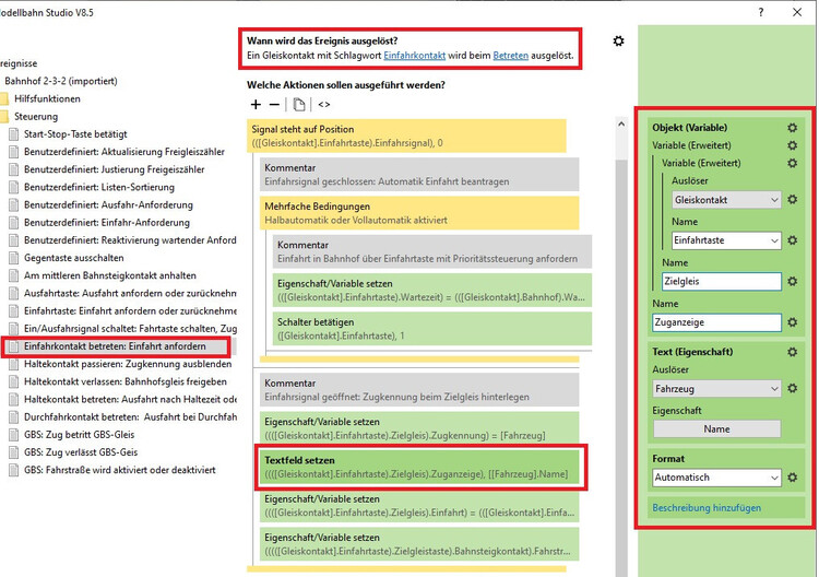

BahnLand Geschrieben 7. Juni Geschrieben 7. Juni (bearbeitet) Hallo @Anlagendesigner, der Name des Modells kann selbstverständlich auch mit der grafischen EV ausgelesen werden. Bild durch Anklicken vergrößern Jedes Objekt (unabhängig vom Typ) besitzt insbesondere die Eigenschaft "Name". Im obigen Beispiel ist das Objekt, dessen Name als Eigenschaft ausgelesen wird, das Fahrzeug, welches das Ereignis beim Betreten des Gleiskontakts ausgelöst hat. Das Beispiel stammt aus meiner Anlage "Bahnhofsmodul-Anlage 20211026" mit der Content-ID 8DE83A85-E844-482C-AD3C-E2C18633EFCA, in der ich die Zugnummer genauso wie Du es haben möchtest in das Gleisbildstellput übertrage, Viele Grüße BahnLand Bearbeitet 7. Juni von BahnLand

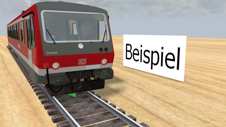

Goetz Geschrieben 7. Juni Geschrieben 7. Juni vor 4 Minuten schrieb Phrontistes: Wo steht die bei Dir? Dort, wo in meinem Beispielbild das Wort "Beispiel" steht Also auf einem beschriftbaren Texturfeld: vor 30 Minuten schrieb Anlagendesigner: ... doch wenn der Text eh schon in einer Beschriftung vorhanden ist ...

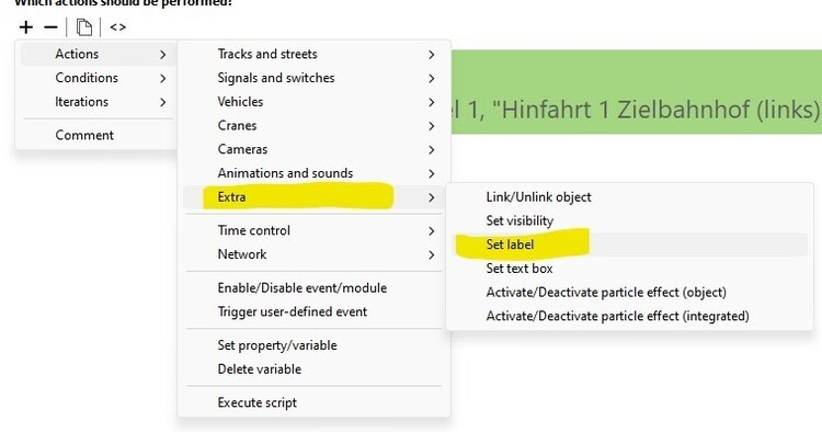

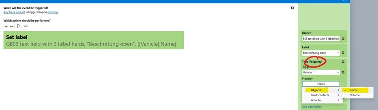

Phrontistes Geschrieben 7. Juni Geschrieben 7. Juni Hallo @Anlagendesigner, der Gedanke von @BahnLand ist naheliegend, denn einen Objektnamen hat Deine Lok immer, während eine änderbare Beschriftung nur wenige Modelle haben - und das dann womöglich auch noch unter verschiedenen Bezeichnungen. Die Erbauer sind da immer ziemlich kreativ. Das geht sogar graphisch: Beste Grüße Phrontistes
