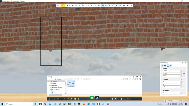

Chris06 Geschrieben 21. Juni 2024 Autor Geschrieben 21. Juni 2024 Hallo Roter Brummer, Danke für den Hinweis. Hab die höhe der Mauerabdeckung korrigiert müsste jetzt passen. ID ist geblieben. Mit der Textur hab Ich noch Probleme. Siehe Bild. Hab schon ein paar Möglichkeiten Probiert ein wenig Grösser oder ein bisschen kleiner aber Textur ist immer irgendwie verzehrt. Hast Du eventuell ein Tipp wie Ich dies Lösen kann? Spurwechsel 8A376F77-91F4-49AC-AC3D-1B5E3C8E32A3 Hier mal die ID für die Mauer hoch 1 über die wir uns gestern unterhalten haben. Gruß Christian
Roter Brummer Geschrieben 21. Juni 2024 Geschrieben 21. Juni 2024 Am 21.6.2024 um 16:38 schrieb Chris06: Hast Du eventuell ein Tipp wie Ich dies Lösen kann? Erweitern Da ich schon seit längerer Zeit mit Sketchup anstatt mit Blender arbeite, fehlt mir da das nötige Wissen. In Sketchup lege ich einmal die Texturabmessungen im Modell fest und kann diese Textur dann um das Modell herumwickeln. Bei einer Seamless-Textur passt das dann immer.
brk.schatz Geschrieben 21. Juni 2024 Geschrieben 21. Juni 2024 Hallo Chris, Brummi hat dir da einen guten Tipp mit 'ner Seamless-Textur gegeben. "Probieren geht über studieren" sagt das Sprichwort. Probier's mal aus. Trotz alldem noch nebenbei einen Tipp von mir: wenn du die Größe deiner Mauersteine weißt, setze eine Hilfslinie auf dein Objekt im Bauprogramm, die der Größe eines Steines plus Mörtelfuge entspricht. Wenn du nun deine Textur aufträgst und bis zur Hilfslinie ziehst, bleibt die restliche Textur in dieser Größe bestehen. Die Hilfslinie vor dem Exportieren selbstverständlich wieder löschen. Chris, ich hoffe das dies dir ein wenig weiterhilft Gruß Karl

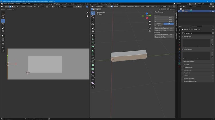

Chris06 Geschrieben 21. Juni 2024 Autor Geschrieben 21. Juni 2024 Hallo Karl, Arbeite mit Blender was ist eine Seamless-Textur. Diesen Begriff hab Ich in Blender noch nicht gesehen oder vielleicht auch übersehen. Gruß Christian
Chris06 Geschrieben 21. Juni 2024 Autor Geschrieben 21. Juni 2024 Hallo, Han mich nochmal etwas mit Blender beschäftigt. Und das ist Heraus gekommen. Das einzige was noch nicht so passt sind die beiden Stirnseiten. Aber eins nach dem anderen. Gruß Christian
brk.schatz Geschrieben 21. Juni 2024 Geschrieben 21. Juni 2024 Hi Chris, eine Seamless-Textur (nahtlose Textur) kannst du wie Brummi oben erwähnt hatte bedenkenlos einsetzen, natürlich dem Objekt gerecht anpassen. Du hast nichts übersehen. Diese Texturen erhälts du von extern, die gibt es nicht in Sketch Up (wie z.B. BahnLand und Brummi arbeite auch ich damit) oder Blender, höchstens in deren Profi-Ausführungen. Sicher hast du "Irfan View" auf deinem Rechner, in diesem Programm gibt es im Untermenü eine Stelle: "kachelbares Bild erstellen" (oder so ähnlich?). Hier kannst du die ein oder andere Textur einigermaßen nahtlos gestalten. Kommt einer prof. erstellten Seamless-Textur natürlich nicht gleich. Schaue mal bei textures.com vorbei. wenn mein Beitrag dir behilflich war freut es mich. Gruß Karl P.S.: dein Beitrag kam gerade rein. Ja, mit den Stirnseiten hast du noch etwas Arbeit vor dir.

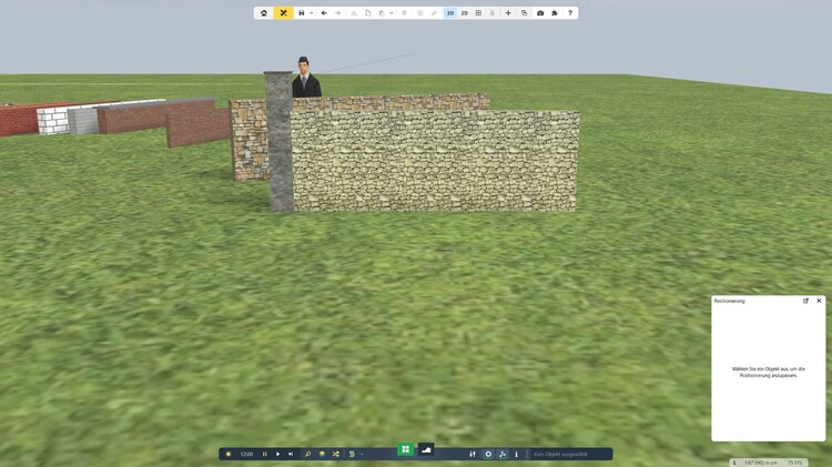

Chris06 Geschrieben 22. Juni 2024 Autor Geschrieben 22. Juni 2024 Hallo, hab noch ein wenig Getestet. Hab mal ein paar Texturen getestet. Und das Ist dabei herausgekommen. Denke das Ist OK so. Werde den Entwurf aktualisieren. Gruß Christian
Chris06 Geschrieben 22. Juni 2024 Autor Geschrieben 22. Juni 2024 Hab das Modell neu Hochgeladen. ID ist geblieben. Gruß Christian

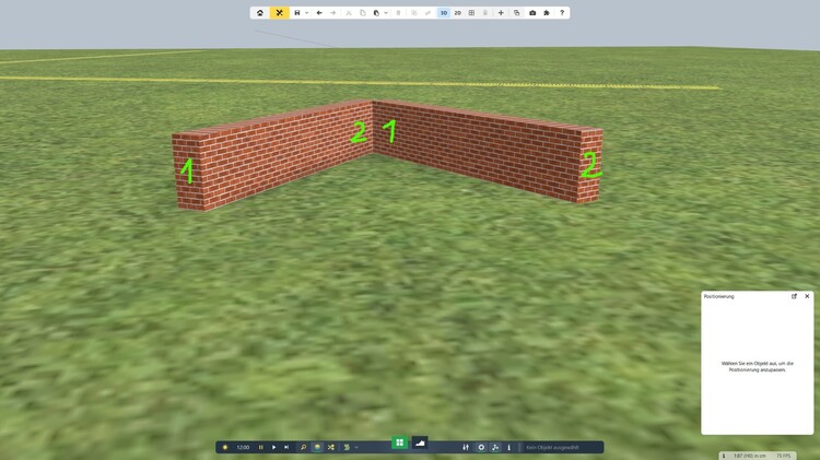

Roter Brummer Geschrieben 22. Juni 2024 Geschrieben 22. Juni 2024 Hallo Chris06, bei der Standard-Variation stimmt die Texturzuordnung jetzt. Bei den anderen Variationen müsstest du noch nachholen. Es mag zwar nach Erbsenzählerei klingen, aber du könntest pro Element noch zwei Polygone einsparen, indem du die Unterseiten löschst. Die sieht man ja eh nicht. Jetzt könntest du einwenden: "Eh, zwei Polygone - jetzt spinnt er aber wirklich!" Aber je länger die Mauer wird, desto mehr Elemente werden aneinander gereiht und damit auch die kompletten unteren Flächen mitgezählt. HG Brummi

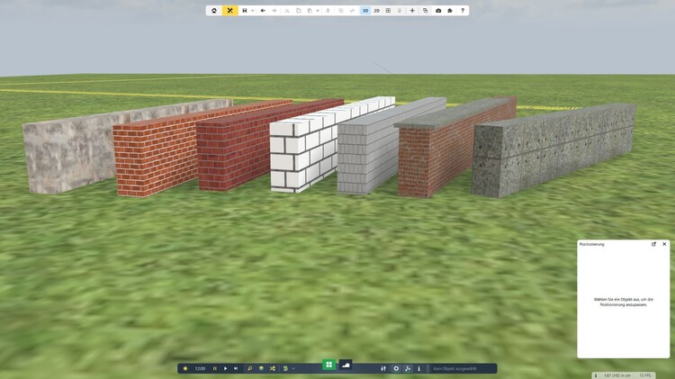

Chris06 Geschrieben 22. Juni 2024 Autor Geschrieben 22. Juni 2024 Hallo Spurwechsel, Ich hab die Mauer Hoch etwas überarbeitet.ID ist geblieben. Hab es mit mehreren Texturen versucht. Sah ganz gut aus . Die eine oder andere sah nicht aus. Gruß Christian
brk.schatz Geschrieben 22. Juni 2024 Geschrieben 22. Juni 2024 Hallo Chris, hier mal bildnerisch dargestellt was Brummi oben gemeint hatte. Die Stirnseiten vermehren sich je länger du die Mauer ziehst und sollten diese auch noch texturiert sein werden diese Flächen polymäßig mit berechnet. wacker dran bleiben! Gruß Karl
Chris06 Geschrieben 22. Juni 2024 Autor Geschrieben 22. Juni 2024 Hallo Karl, Hab die Mauer etwas überarbeitet. Mauer Pfosten für (Mauer hoch 1) 6DCFA778-D84E-427A-85D3-9D158AD7EB50 ist für die Stirnseite. ID für Mauer hoch 1a 8DF86B2D-9A3E-4E62-8AB6-BDE17ED513D1. Gruß Christian
Roter Brummer Geschrieben 22. Juni 2024 Geschrieben 22. Juni 2024 (bearbeitet) Am 22.6.2024 um 18:30 schrieb brk.schatz: Die Stirnseiten vermehren sich je länger du die Mauer ziehst Erweitern Es geht nicht um die Stirnseiten, sondern um die Unterseiten! Sonst hätte ja die Mauer vorne und hinten ein Loch. Tippfehler von mir. Bearbeitet 22. Juni 2024 von Roter Brummer
Chris06 Geschrieben 22. Juni 2024 Autor Geschrieben 22. Juni 2024 Die Unterseite hab Ich aber auch entfernt.
Roter Brummer Geschrieben 22. Juni 2024 Geschrieben 22. Juni 2024 Und das hast du auch absolut richtig gemacht Chris06.
