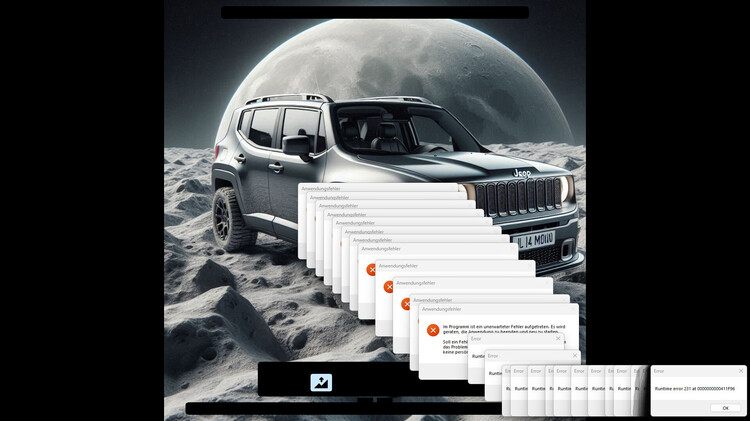

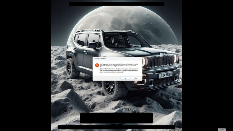

George 63 Geschrieben 9. Juni Teilen Geschrieben 9. Juni (bearbeitet) Hallo @Neo, und wieder eimal ist das Programm abgestürzt. Sehr ärgerlich, wenn man gerade an einer Sache bastelt, nicht nach jedem Schritt zwischenspeichert, und plötzlich alles einfriert. Aber von vorne: Man arbeitet an einer Sache. Es ist beim Verlegen von Schienen, beim Häuserbau, im Betrieb und bei anderen arbeiten. Das Programm friert ein. Ausser dem Mauszeiger geht nichts mehr. Es dauert ca. 20-30 Sekunden, dann erscheint Bild 1. Dort kann man "Ja" nicht anklicken. Die schwarzen Balken gehören zum Studio. Wenn man dann mit der Maus klickt, erschein Bild 2. Das bleibt ca. 5-10 Sekunden. Dann wird der Bildschirm schwarz und kurz darauf sieht man sein Hintergrundbild. Das Studio ist beendet. Noch etwas. Die Meldung von Bild 1 bekomme ich auch des öffteren wenn ich das Programm Normal schließe. Ich hoffe die Informationen reichen. Viele Grüße George Bearbeitet 9. Juni von George 63 Link zu diesem Kommentar Auf anderen Seiten teilen More sharing options...
streit_ross Geschrieben 9. Juni Teilen Geschrieben 9. Juni (bearbeitet) Hallo @George 63, Tritt ein solcher "Runtime-Fehler", wie du ihn in deinem Bild 2 angezeigt bekommst, auf, deutet dies meist auf einen Speicherfehler auf der Festplatte hin. Du solltest daher das MBS zunächst einmal deinstallieren und anschließend wieder installieren. Natürlich vorher die Datenbanksicherung machen, damit du diese nach der Neuinstallation des MBS wieder zurückspielen kannst. Falls du Hilfe zur Datenbanksicherung brauchst, einfach anfragen Gruß streit_ross Bearbeitet 9. Juni von streit_ross Link zu diesem Kommentar Auf anderen Seiten teilen More sharing options...

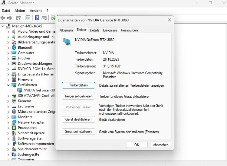

Neo Geschrieben 11. Juni Teilen Geschrieben 11. Juni Hallo George, schwarze Bildschirme deuten auf einen Absturz des Grafiktreibers hin, der dann auch das Studio mit runterzieht. Ist dein System auf dem aktuellen Stand, gerade was Betriebssystem und Grafiktreiber angeht? Viele Grüße, Neo Link zu diesem Kommentar Auf anderen Seiten teilen More sharing options...
George 63 Geschrieben 11. Juni Autor Teilen Geschrieben 11. Juni (bearbeitet) Hallo @Neo, die Treiber sind alle aktuell. Nur hat sich der Grafiktreiber vor kurzem aktualisiert, vieleicht liegt es daran. Allerdings arbeite ich auch mit anderen Programmen die stark Grafiklastig sind. Bild,- und Videobearbeitung und andere. Dort ist es bis jetzt noch nicht passiert. Ich habe den Tip von @streit_ross ausgeführt und hoffe das Beste. Wenn es noch eimal passiert oder es jetzt läuft melde ich mich wieder. Viele Grüße, George Bearbeitet 11. Juni von George 63 Link zu diesem Kommentar Auf anderen Seiten teilen More sharing options...

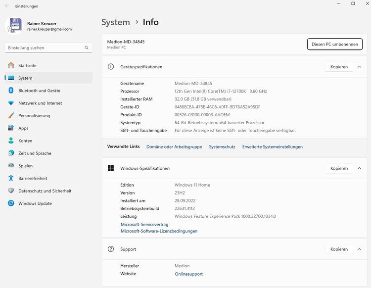

rainer.kreuzer Geschrieben gestern um 11:29 Uhr Teilen Geschrieben gestern um 11:29 Uhr (bearbeitet) Hallo, ich bekomme seit geraumer Zeit verstärkt Abstürze "im laufenden Betrieb" und am laufenden Band zu sehen. Angeblich zu wenig Arbeitsspeicher oder interne Fehler. Ich poste mal einige Ausdrucke, für die Experten. Der Rechner ist 2 Jahre alt, hat 32 GB Speicher und wird hauptsächlich für den Flugsimulator eingesetzt, auf max. Stufe. Eine Speichererweiterung auf 64 GB wird in Betracht gezogen. Die Abstürze des 3D-Modellbahnstudios kommen hauptsächlich in der Bauphase. Fehlermeldungen hatte ich per Mail aus der Fehlermeldung versandt, bekam aber noch keine Rückfragen. VG, Rainer Bearbeitet gestern um 15:57 Uhr von rainer.kreuzer Dateianhang zugefügt Link zu diesem Kommentar Auf anderen Seiten teilen More sharing options...

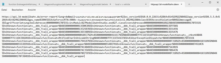

BahnLand Geschrieben gestern um 12:43 Uhr Teilen Geschrieben gestern um 12:43 Uhr Hallo Rainer, wenn vom Modellbahn-Studio das Absenden eines Fehlerberichts angeboten wird, kannst Du in vielen Fällen den Fehler selbst aus der URL-Adresse (Mail-Adresse) herauslesen. Kopiere dafür den Inhalt des Mail-Adressfelds und füge diesen in ein Textprogramm mit Zeilenumbruch ein (z.B. Notepad). Die Fehlerursache findest Du dann irgendwo innerhalb dieses Textes, wie im folgenden Beispiel gelb unterlegt. Ich habe dadurch den Fehler in vielen Fällen identifizieren und teilweise auch selbst beheben können. Viele Grüße BahnLand Link zu diesem Kommentar Auf anderen Seiten teilen More sharing options...

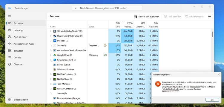

streit_ross Geschrieben gestern um 15:19 Uhr Teilen Geschrieben gestern um 15:19 Uhr Hallo @rainer.kreuzer, Ich habe hier einen Link, der Dir verschiedene Möglichkeiten aufzeigt, wie Du den auftretenden Fehler beseitigen kannst. So beheben Sie den Fehler „Exception Access Violation“ unter Windows - TWCB (DE) (thewindowsclub.blog) Gruß streit_ross PS. Manchmal hilft schon ein Neustart des Rechners mit anschließendem Herunterfahren und Wiederhochfahren. Link zu diesem Kommentar Auf anderen Seiten teilen More sharing options...
rainer.kreuzer Geschrieben gestern um 15:28 Uhr Teilen Geschrieben gestern um 15:28 Uhr Hallo Streitross, ich habe das Problem n u r mit dem Studio. Heute schon etwa 10 mal. Fehlermeldung zu wenig Arbeitsspeicher, obwohl nur 47 % genutzt wird. Trat zu letzten Monat vielleicht nur zwei Mal auf, jetzt gehäuft. VG, Rainer Link zu diesem Kommentar Auf anderen Seiten teilen More sharing options...
Neo Geschrieben gestern um 15:30 Uhr Teilen Geschrieben gestern um 15:30 Uhr Hallo Rainer, dein Arbeitsspeicher ist in Ordnung, du musst diesen nicht aufrüsten. Wenn du einen Fehler bezüglich zu wenig Arbeitsspeicher erhältst, dann weil das Studio intern nicht mehr benötigte Ressourcen nicht korrekt freigegeben hat. Das ist ein Programmfehler der von mir korrigiert werden muss, du selber kannst dagegen nichts tun, außer übergangsweise das Studio öfter neustarten. Kannst du mir Zugang zu deiner Anlage verschaffen? Mir würde das die Fehlersuche etwas erleichtern. Viele Grüße, Neo Link zu diesem Kommentar Auf anderen Seiten teilen More sharing options...
rainer.kreuzer Geschrieben gestern um 17:12 Uhr Teilen Geschrieben gestern um 17:12 Uhr (bearbeitet) vor 5 Stunden schrieb Neo: Hallo Rainer, dein Arbeitsspeicher ist in Ordnung, du musst diesen nicht aufrüsten. Wenn du einen Fehler bezüglich zu wenig Arbeitsspeicher erhältst, dann weil das Studio intern nicht mehr benötigte Ressourcen nicht korrekt freigegeben hat. Das ist ein Programmfehler der von mir korrigiert werden muss, du selber kannst dagegen nichts tun, außer übergangsweise das Studio öfter neustarten. Kannst du mir Zugang zu deiner Anlage verschaffen? Mir würde das die Fehlersuche etwas erleichtern. Viele Grüße, Neo Hallo Neo, ich habe hier noch einmal eine aktuelle Fehlermeldung. Wie kann ich Dir den Zugang zu der Anlage verschaffen? VG, Rainer Bearbeitet gestern um 20:35 Uhr von rainer.kreuzer Link zu diesem Kommentar Auf anderen Seiten teilen More sharing options...
